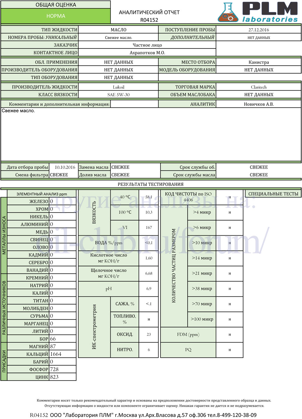

Lukoil Genesis Claritech 5W-30 + 5% Syntolux L132 + 5% Prolong AMFT
Lukoil Genesis Claritech 5W-30 + 5% Syntolux L132 + 5% Prolong AMFT (VOA) PLM.pdf
Интересный замес вышел: отличия от первоисточника только в вязкости и окислении.
Claritech из какой партии?
посмотрю только 4 числа
С какой целью синтолюкс залит был?
@Arturius, вроде моющие свойства резко возрастают
@Dimmy, вот видишь у Genesis'ов магний  высокий, то о чем я говорил. На предыдущих лукойлов такого не было, рецептура новой версии какая то у Infineum пошла. И как видишь это не заскок старой лабы - подозревали помню ее в самом начале... PLM Labs тоже магний показала.
@torcon, магния, как в дизельных грузовых маслах.
66 магния? В дизельных по 1000-2000 ppm магния встречаются.
@torcon, возможно ты прав. Надо покопаться...
