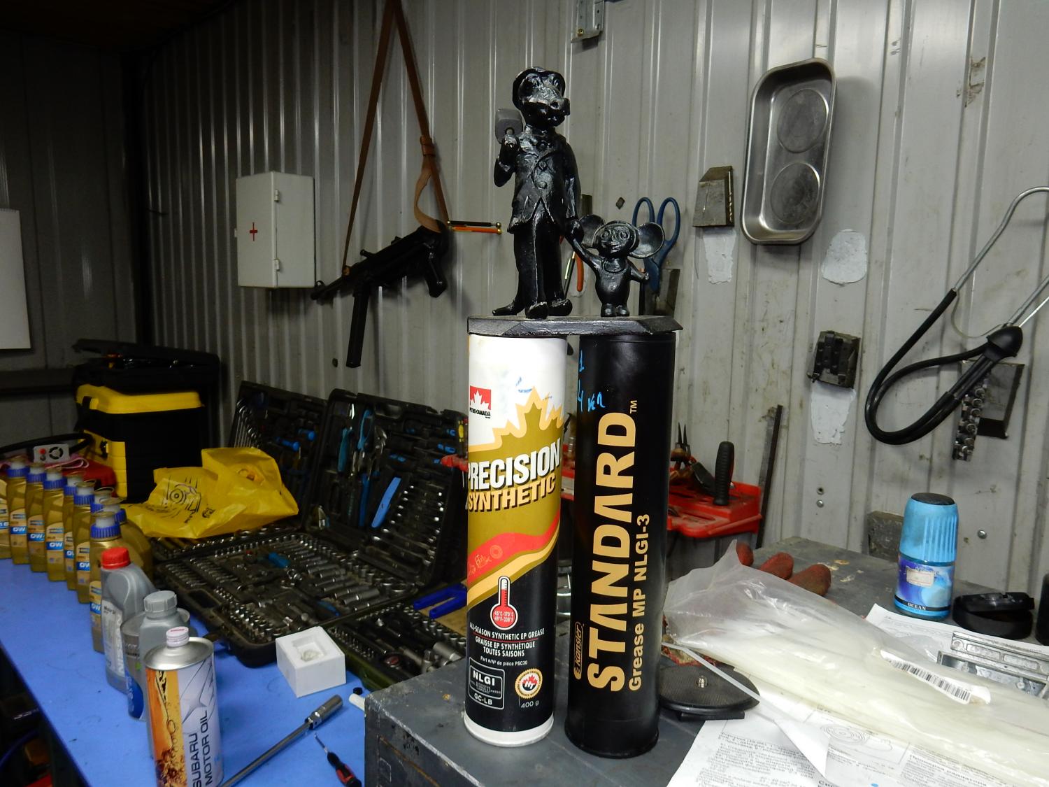

Притащил к нам на опыты наш хороший знакомый смазки для сравнения и оценки их свойств к замерзанию.
Производитель - Торгово-Промышленная группа «Арго».
Ну и мы под шумок, пользуясь случаем проверили интересные нам смазки.
За дерзкие надписи на упаковке " может использоваться вместо штатной смазки" под замес попала смазка Suprotec
Ну и на примере  Mobilgrease ХHP 222 показали что не все смазки одинаковые.
В этот раз сравнивали смазки по методике, которая нам понравилась.
Суть всего действа - погружаем стяжки в смазки на одинаковую глубину.
Потом морозим мазуты 24 часа.
Далее используя безмен тянем стяжку из смазки...
Фиксируем усилие в кг когда стяжка страгивается (начало движения).
Вроде какой ни какой инструментальный замер вязкости...
По итогу имеем вот такую табличку
Где цифра меньше - та смазка меньше околела при -47С
Сняли фильму.
