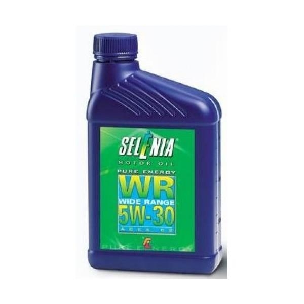

Далее нашел контакты центра в Германии и с прозьбой связался по поводу какое масло у них там льют, ответ: Selenia 5W30 WR Pure Energy (с конвеера льют)
Вопрос: Если не кретично, можно ли дальше лить ENEOS 5w30 Premium Hyper (не смотря что не CI-4/CJ-4) ? Или стоит сменить на Selenia 5W30 WR Pure Energy ?

Selenia C2, если не ошибаюсь, не сильно и подходит оно, да и не самое дешевое.
Енеос- вообще непонятно что.

По поводу ENEOS - так как у нас JEEP сервиз обьединен с BMW, ALFA ROMEO и FIAT то они льют именно его... масло наскок читал японо-корейское...
В дизельный JEEP ставят моторы VM Motori на скок мне известно... поэтому с конвеера идут с Селенией ... наскок правда...

Любое 5-30 С3 с 229.51 или CJ-4 подойдет для вашего климата и топлива. Даже можно 10-30 лить спокойно.
Selenia 5W30 WR Pure Energy не надо лить, там вязкость пониженная.
Вообще-то тех бюллетень фиата (FCA) на эти машины в европе рекомендует дилерам именно Selenia WR c 9.55535-S1. Эта рекомендация от VI motori после цикла испытаний.
Вопщем лит MB 229.51 и CJ-4 можно, но профита кроме увеличенного потребления топлива не будет.
