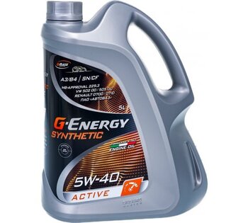

8 часов назад, Elrus сказал:
А Вы про какой именно ГПН пишите)
Про этот G-Energy Syntetic 5w4054730630.thumb.jpg.03598c6291f7c5268db0a13ce61fd6a9.jpg
Моточасы считаете, ср скорость свою знаете?
Нет, так сильно я не заморачиваюсь - я по пробкам особо не езжу, живу за городом, основной пробег - до города и обратно, ну и пара поездок в год к морю или горам, так что для нормального масла думаю 8000км нормально должно быть, моточасов там не шибко много, не больше 200 уж точно)
EasyRider рекомендую такое к покупке рассмотреть
Оно получше будет. На ваши режимы и интервалы в самый раз.
Этот мотор родом из конца 80х, переварит любое масло, если оно конечно будет в картере и нормальном интервале замены.
