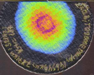

Пока ещё всё просто девственно.

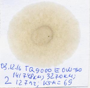

Продолжим.
1) Total Quartz 9000 Energy 0W-30 API SL, MB229.5, 2013г.в.
2) Nissan X-Trail (MR20DE)
3) Общий пробег на момент взятия пробы 141748km
4) Пробег на масле на момент взятия пробы 3270км, трасса/город - ср.ск.-26км/ч
5) Сезон эксплуатации масла - ноябрь
6) Моточасы 127мч
7) Израсходованное топливо 310л бензина АИ-95 класс 5 от Лукойла на 4.5литра залитого масла. Ктм=69
8) Проба взята с прогретого двигателя, сушилась 24 часа в квартире.
Изменено пользователем igork

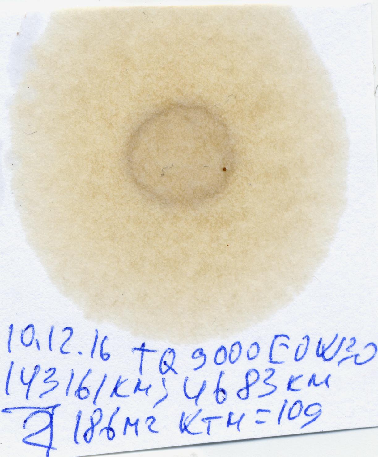

Продолжим.
3) Общий пробег на момент взятия пробы 143161km
4) Пробег на масле на момент взятия пробы 4683км, трасса/город - ср.ск.-25км/ч
5) Сезон эксплуатации масла - ноябрь-декабрь
6) Моточасы 186мч
7) Израсходованное топливо 491л бензина АИ-92 класс 5 от Лукойла на 4.5литра залитого масла. Ктм=109
8) Проба взята с прогретого двигателя, сушилась 22 часа в квартире.
Да как бы не близок ещё конец. Всё пока просто идеально.

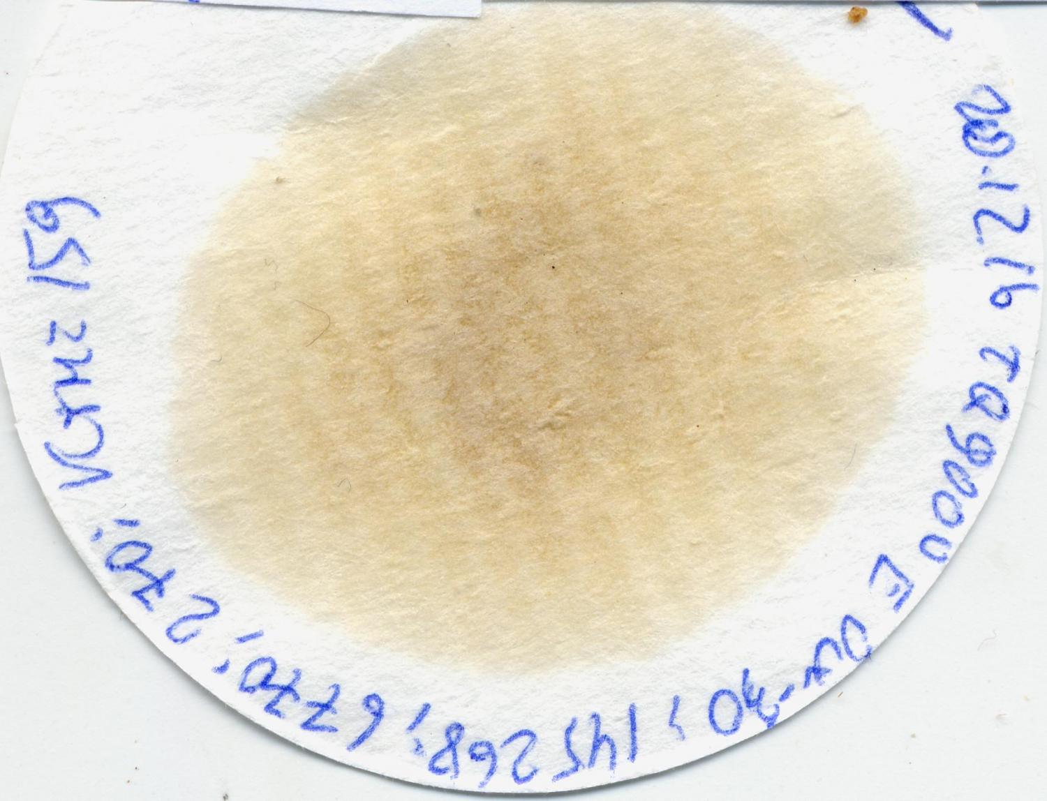

Продолжим.
3) Общий пробег на момент взятия пробы 145268km
4) Пробег на масле на момент взятия пробы 6770км, трасса/город - ср.ск.-25км/ч
6) Моточасы 270мч
7) Израсходованное топливо 716л бензина АИ-92 класс 5 от Лукойла на 4.5литра залитого масла. Ктм=159
Неплохой рисунок....  Мотор масло не подъедает?
Рисунок просто отличный, а масло у меня с новья чуть меньше литра на 10000км кушает, причём любые. Прогресса нет. Сдаётся мне, что клапан вентиляции выёживается. Как ни выкручу, так шарика не слышу. Промыл - шарик забегал. Да что-то руки никак не дойдут до покупки нового.
Просто пробег к 150 подходит. Интересно когда подъедать начнет. Мой пока вообще не ест 53т.км. У занкомого  после 140 подъедать стал срок замены масел не знаю правда.
