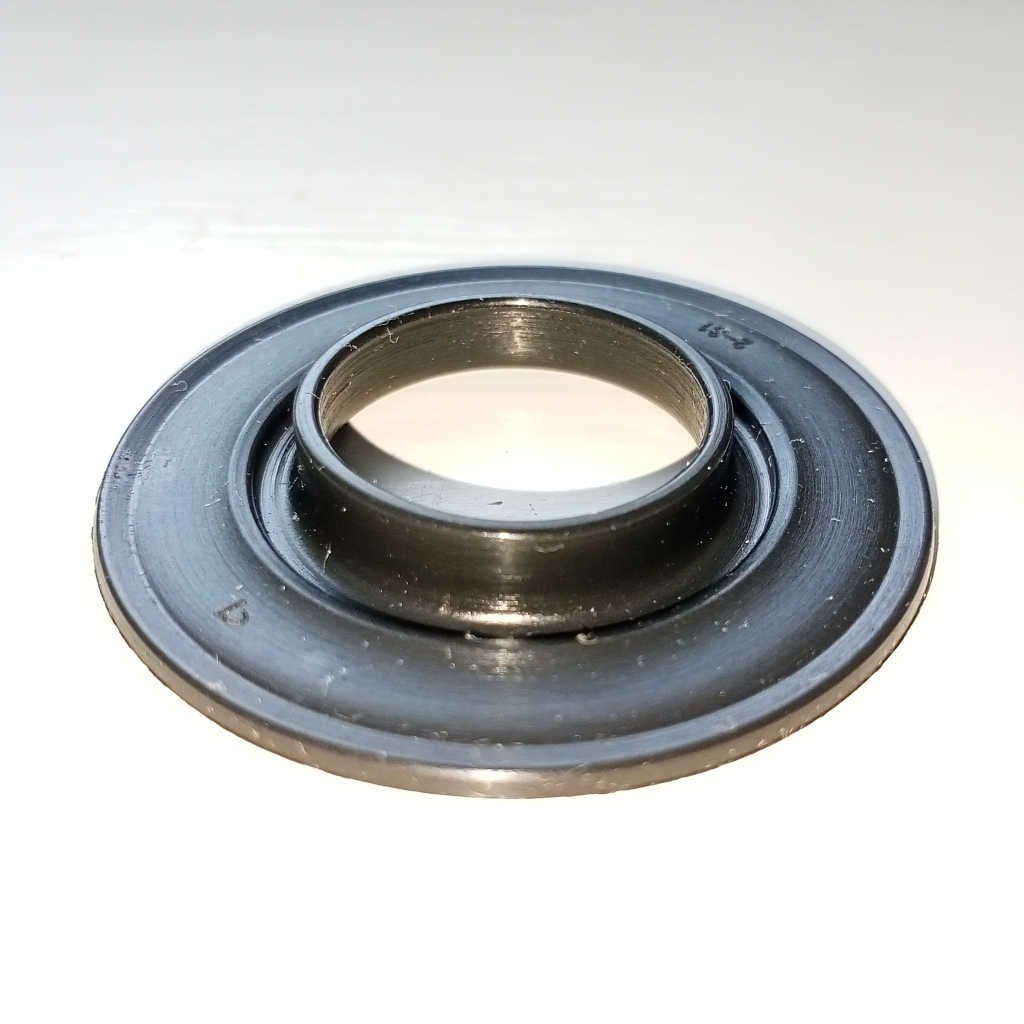

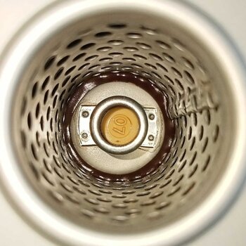

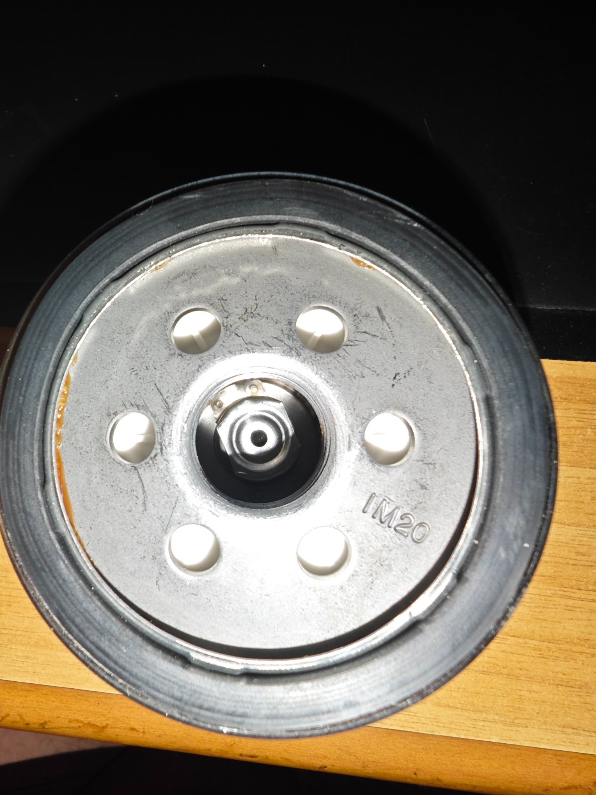

По фильтру 8200786927 - распилил сегодня, померял кое-что.

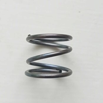

Пружина клапана в свободном состоянии 30(+0,5 не отторцованы концы)мм. При сжатии на 5мм усилие ~1,65кг. При сжатии на 10мм усилие ~3,2кг.
Сам клапан (собственно, потому и влезаю) проходной диаметр который показан на фото ~12мм (сечение 1,13см^2). НО! запирающий диаметр, тот который принимает давление ~14,5мм (площадь 1,65см^2).
И если принять начало отрытия клапана 4,2кг получим 2,5атм - ничего экстремального.

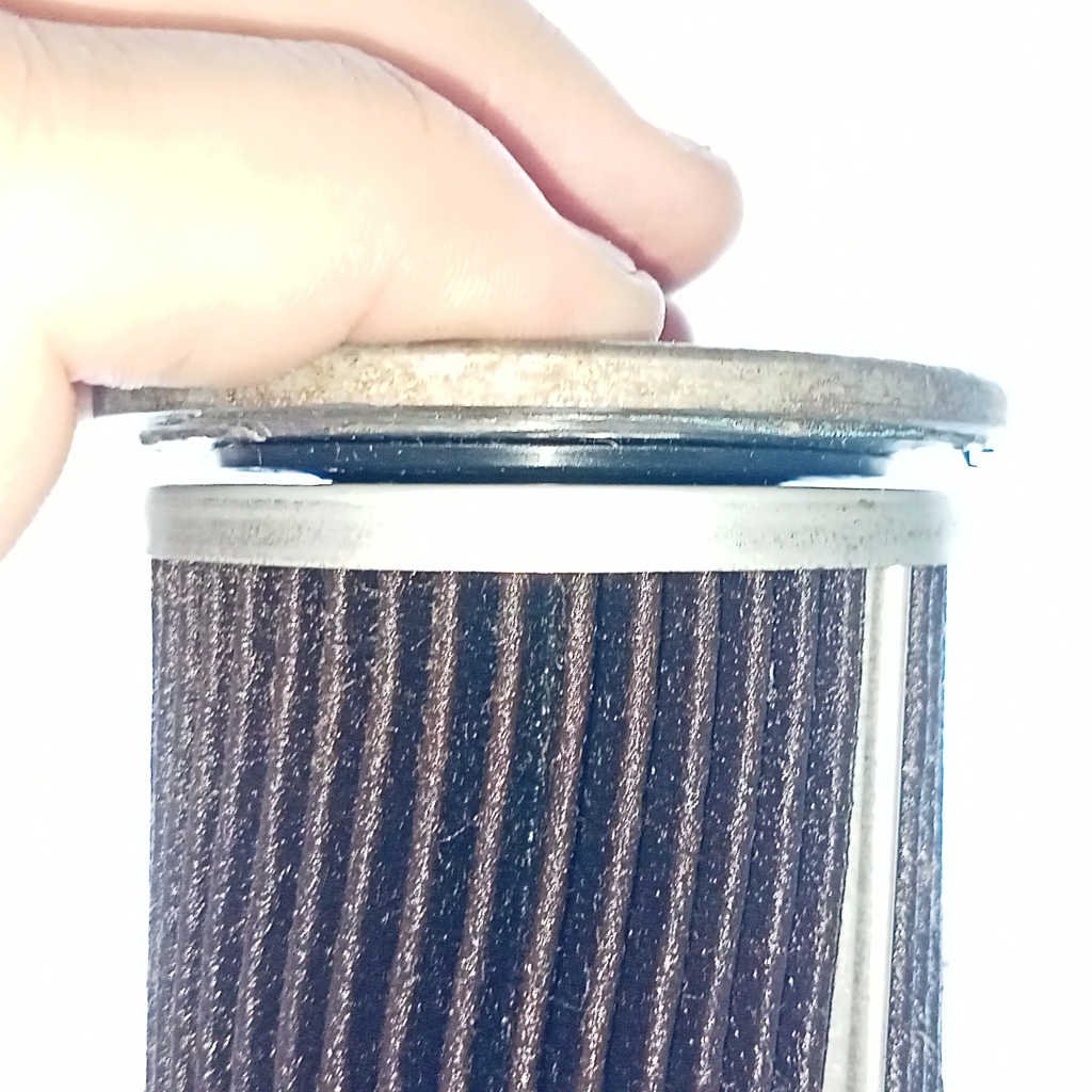

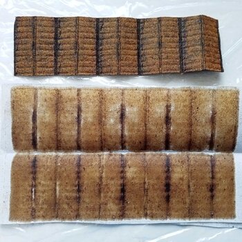

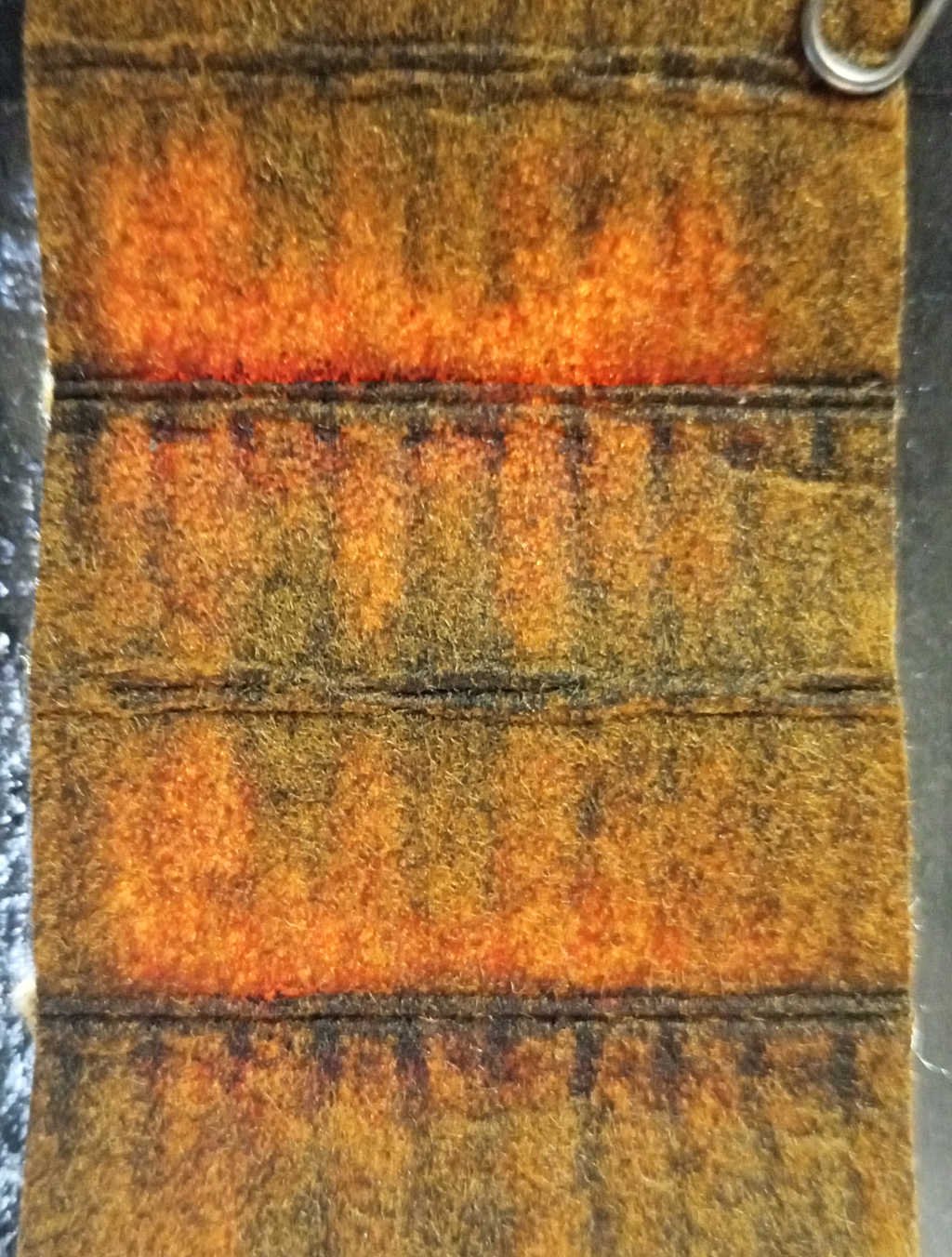

03.04.2020 в 11:39, Ermito сказал:
Выдающимся данный фильтр не назовешь.
Вроде по параметрам все в порядке, но вот проклейка шторы явно с косячком.
Пожалуй качество данного фильтра надо поднимать.
К применению можно рекомендовать, но как видно фильтр имеет все таки недостаток.
Просто для данной ценовой категории фильтр явно не предназначен.
Внешне красиво, голограмма, и т.д. , а вот катушка подвела.
