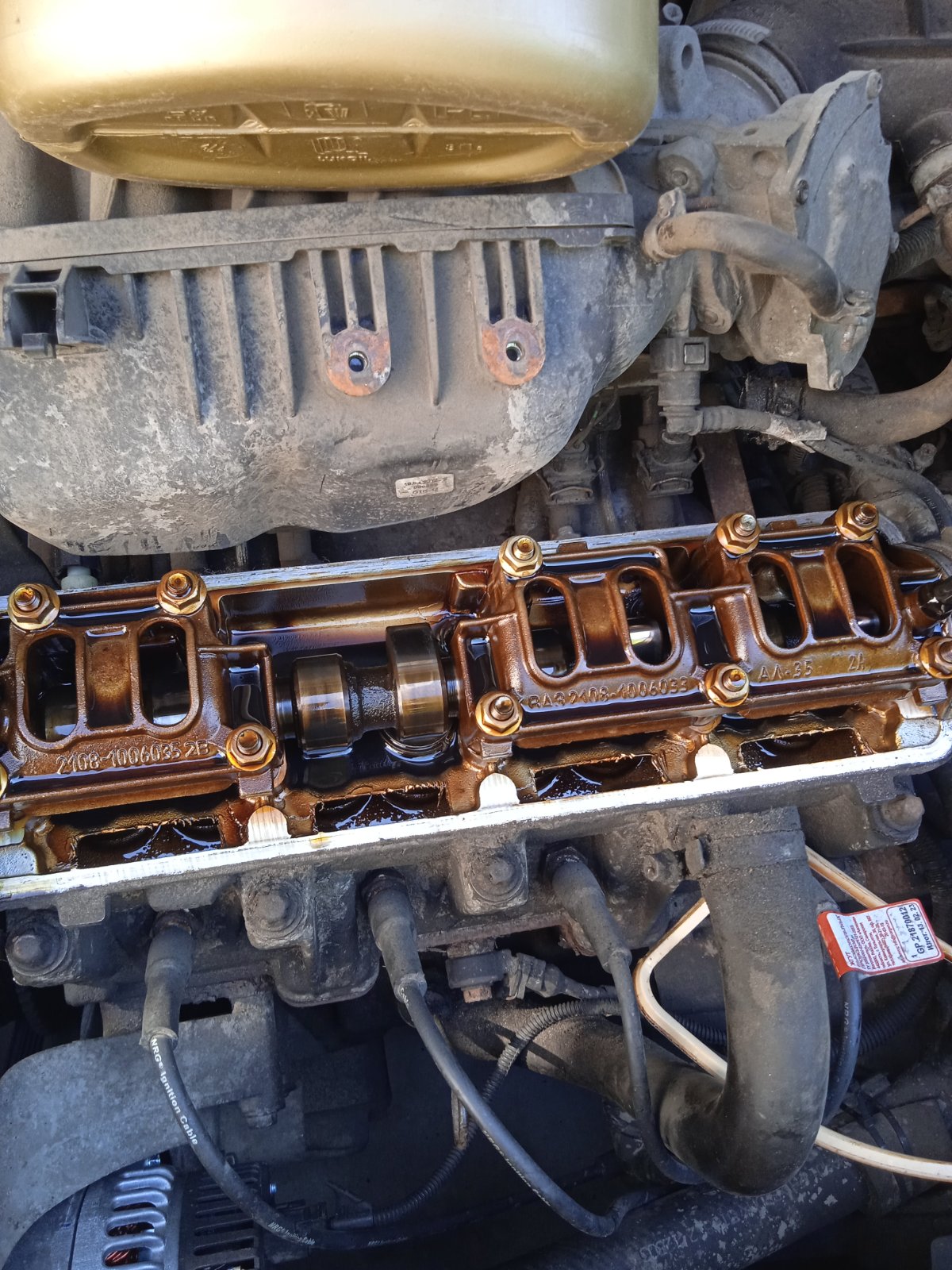

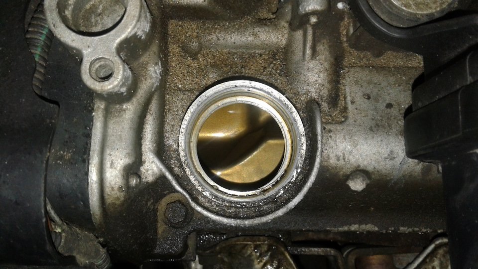

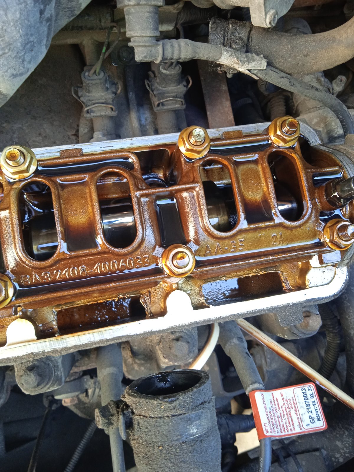

celer 3 184 Опубликовано: 9 октября 2024 Поделиться Опубликовано: 9 октября 2024 В "минеральной" теме уже показывал, теперь хотел бы показать здесь, как выглядит двигатель 11183 после 2+ лет эксплуатации на полусинтетике Лукойл Люкс 10/40 летом и 5/40 зимой. Сразу говорю- до применения Лукойла этой коричневой "шняги" в моторе не было, масла были Мобил и Эльф. Применялся Люкс выпуска 2018-2020 годов, т. е. пакет присадок там, как тут говорят, "правильный". Замена масла была строго через 5000 км (а зимой ещё раньше) примерно раз в 3 месяца, пробеги преимущественно трассовые без долгого тарахтения на холостых в пробках и пр. Само масло на щупе темнело очень слабо, на последнем фото как раз его вид перед заменой после 5000 км. С низкотемпературными свойствами на 5/40 проблем не было, заводился и в -28, но с такими отложениями данными маслами больше пользоваться не буду. Налёт этот пальцем не стирается, за 5000 км на М-10ДМ РН понемногу начал отходить. 2 Ссылка на сообщение

Максим Л. 3 269 Опубликовано: 9 октября 2024 Поделиться Опубликовано: 9 октября 2024 13 минут назад, celer сказал: В "минеральной" теме уже показывал, теперь хотел бы показать здесь, как выглядит двигатель 11183 после 2+ лет эксплуатации на полусинтетике Лукойл Люкс 10/40 летом и 5/40 зимой. Сразу говорю- до применения Лукойла этой коричневой "шняги" в моторе не было, масла были Мобил и Эльф. Применялся Люкс выпуска 2018-2020 годов, т. е. пакет присадок там, как тут говорят, "правильный". Замена масла была строго через 5000 км (а зимой ещё раньше) примерно раз в 3 месяца, пробеги преимущественно трассовые без долгого тарахтения на холостых в пробках и пр. Само масло на щупе темнело очень слабо, на последнем фото как раз его вид перед заменой после 5000 км. С низкотемпературными свойствами на 5/40 проблем не было, заводился и в -28, но с такими отложениями данными маслами больше пользоваться не буду. Налёт этот пальцем не стирается, за 5000 км на М-10ДМ РН понемногу начал отходить. Вот оно отсутствие дисперсантов,и расчёт на то что база в себе всё удержит. 1 Ссылка на сообщение
celer 3 184 Опубликовано: 9 октября 2024 Поделиться Опубликовано: 9 октября 2024 17 минут назад, Максим Л. сказал: Вот оно отсутствие дисперсантов,и расчёт на то что база в себе всё удержит. Расчёт был на красивые анализы и отзывы, вдобавок продавали по привлекательной цене, когда весной 2022-го ценники на масла взлетели до небес. Сдуру взял сразу 3 коробки, 12 канистр по 4 литра, поскольку до этого запасов масла не имел. Короче говоря, к т. н. "лучку" уважения лично у меня стало ещё меньше. И кстати пахнут эти масла дешёвой минералкой, а совсем не полусинтетикой API SL, как например Мобил Ультра. 1 Ссылка на сообщение

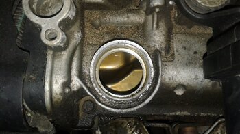

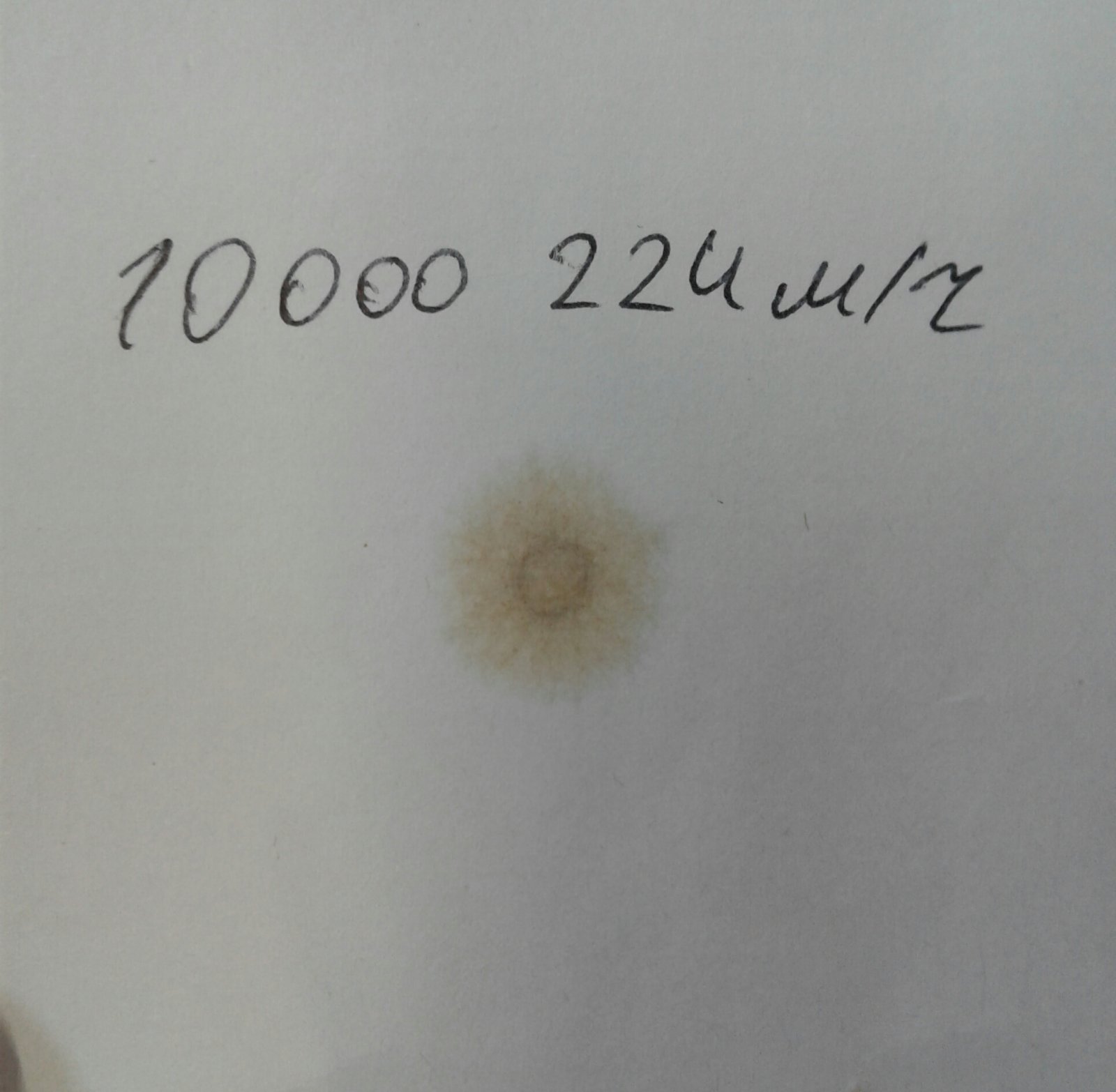

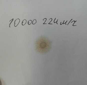

SWORD 46 Опубликовано: 9 октября 2024 Поделиться Опубликовано: 9 октября 2024 11 часов назад, celer сказал: У этого масла цвет не показатель, оно пачкает мотор и за 5000 км, будучи на щупе девственно-светлым. Не знаю, что сказать... Люкс 5-40. Круглогодично в течении 150 тыс. Замена через 10 тыс. 220-280 м/ч 2 Ссылка на сообщение
