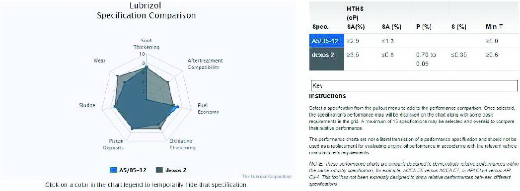

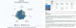

post-17071-0-59995400-1479897375_thumb.jpg     post-17071-0-27018400-1479897418_thumb.jpg
Смотрим Wear - защита от износа.  Dexos 2 и MB 229.51 имеют на 1 балл выше в сравнении с А5/В5.
Что подтверждается этим тестом на ЧШМ.
Вот вам и более слабый пакет.
