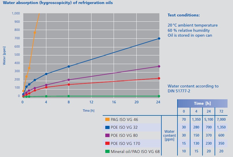

По теме нашел тут немного полезной  информации:
Кроме перечисленных выше преимуществ, полиэстерные типы масла имеют большой недостаток: большую гигроскопичность, значения которой намного выше, чем у минеральных масел. Кроме того,
влажность удерживается ими с большей силой, чем в минеральных маслах, до такой степени, что для ее удаления недостаточно применения обычных способов создания вакуума и осушения контура.
Основные изготовители компрессоров устанавливают предельный уровень содержания влаги, допустимый для полиэстерных масел при их использовании в холодильных контурах, составляющий 50 ррм, при его превышении может возникнуть коррозия металлических частей и деталей, покрытых медью, а также образоваться кислоты и спирт, что приводит к сокращению ресурса установки и понижению ее рабочих характеристик. Положение осложняется еще и тем, что если для минеральных типов масла содержание в них влаги имеет достаточно постоянные значения, около 35 ррм, для полиэстерных масел оно быстро увеличивается и уже через 50 часов достигает значения свыше 500 ррм, абсолютно неприемлемого для работы холодильной установки (рисунок 12.3).
А вот более-менее официальная информация от fusch. Источник.
Из графика видно что на час систему можно открывать 1 раз. Потом замена масла. Кстати, исходя из данной информации получается что если автомобильный кондиционер был пуст хотя бы несколько часов то уже требуется замена масла в компрессоре. Для избежания последствий.
Изменено пользователем fonserg
Вы не учитываете того факта,что при любых работах по монтажу и демонтажу системы требуется замена фильтра осушителя или его картриджа и это аксиома!. На своей практике занимаемся обслуживанием систем охлаждения воды. Частенько происходит коррозия испарителя . В систему засасывается воды уйма. Если компрессор не вышел из строя -меняем масло, сущим фильтром и хладагентом, меняем на новый фильтр и новый хладагент и отдаем . В вашем случае если компрессор стоит больших денег. Слейте масло и залейте новое перед монтажом. А старое масло залейте к себе в мотор если оно действительно полиэстеровое :)
В машинах все попроще там нету электрообмотки. Перед любой заправкой хладагентом ,мастер должен отвакуумировать систему дважды с подрывом хладагентом в течении минимум 15минут. Те следы воды в системе ,что остаются не вызовут ни каких проблем в авто. Ни перемерзание воды на выходе дросселя ни коррозии обмоток из-за их отсутствия
