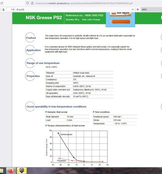

Как вариант может лежать вот эта: NSK GRS PS2

Эта смазка там ??
2 минуты назад, Андреас сказал:
Эта смазка там ??
Там с завода стояло что-то китайское, которое довольно быстро вышло из строя (редуктора и передний мотора). Что там было внутри без понятия.
