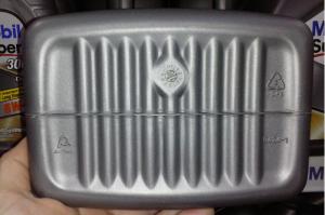

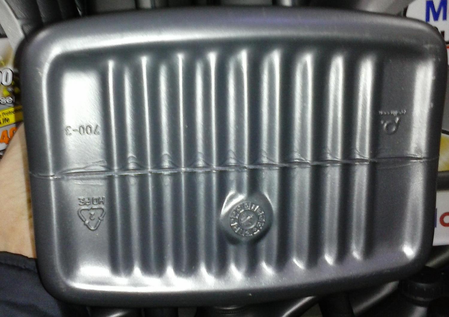

BerserkRD 0 Опубликовано: 2 ноября 2017 Поделиться Опубликовано: 2 ноября 2017 (изменено) Прочитал кучу тем, сто раз уже отчет мобила куда смотреть, ни о чем он - порой оригиналы выглядят так, что я их выбросил бы как подделку, не напиши участники форума, что это оригинал. Для хорошей канистры (подделки) либо оригинальной канистры с залитой бодягой подскажите как распознать подделку? Очень интересует что-то из современных способов (если они вообще есть) - например штрих и/или QR кодов на канистре - можно ли по ним как то просканировать и сопоставить надписи/даты/партии/розлив чтобы все "срослось" и получился оригинал. Если не сложилась картинка - подделка, ну не верю я глазу своему))... Если первый раз покупаю, то с собой канистру взять не могу, а ведь то что одна крышка темнее другой, то спецификация напечатана некорректно, это нереально заметить глазом когда первый раз масло покупаю. Короче с помощью современных приложений можно как-то точно "пробить" канистру, или только глаз родной с фонариком в помощь онли? Изменено 2 ноября 2017 пользователем BerserkRD 0 Цитата Ссылка на сообщение Поделиться на других сайтах
Dimmy 11 098 Опубликовано: 2 ноября 2017 Автор Поделиться Опубликовано: 2 ноября 2017 @СергейLR, ну да, бэч явно не нормальный. N78 явно с маем ничего общего не имеет. Днище покажи и лицевую наклейку. 0 Цитата Ссылка на сообщение Поделиться на других сайтах

СергейLR 0 Опубликовано: 3 ноября 2017 Поделиться Опубликовано: 3 ноября 2017 Зашёл сегодня в магазин, чтобы сделать дополнительные фото, в итоге перерыл там всю полку с Mobil3000 5w40. Нашлось несколько канистр 2016 и 2017 гг., там с Батч кодом и датой розлива всё в порядке, канистра сделана на месяц раньше чем налито в неё масло, так-же и на канистре 2016 г. и на канистре 2017 г. проглядывается ультрафиолетовая краска на букве "О" и на вязкости (смотрел без фонарика, просто по отблеску света), на подозрительной канистре из предыдущих постов ультрафиолетовой краски нет. Нормальные канистры чуть темнее подозрительных (можно отличить, только при сравнении) и качество литья получше, дата производства на дне выдавлена чётко. Фото канистры 2017 г. Код начинается с N7A дата розлива 07/10/2017 0 Цитата Ссылка на сообщение Поделиться на других сайтах
Dimmy 11 098 Опубликовано: 3 ноября 2017 Автор Поделиться Опубликовано: 3 ноября 2017 @СергейLR, зашли запрос в тех.поддержку: они скажут была такая партия или нет. Я склоняюсь к леваку. 1 Цитата Ссылка на сообщение Поделиться на других сайтах
СергейLR 0 Опубликовано: 3 ноября 2017 Поделиться Опубликовано: 3 ноября 2017 @Dimmy, обе канистры похожи на левак? 0 Цитата Ссылка на сообщение Поделиться на других сайтах
Dimmy 11 098 Опубликовано: 3 ноября 2017 Автор Поделиться Опубликовано: 3 ноября 2017 Какие обе? Магазинная нормальная свиду. 0 Цитата Ссылка на сообщение Поделиться на других сайтах
