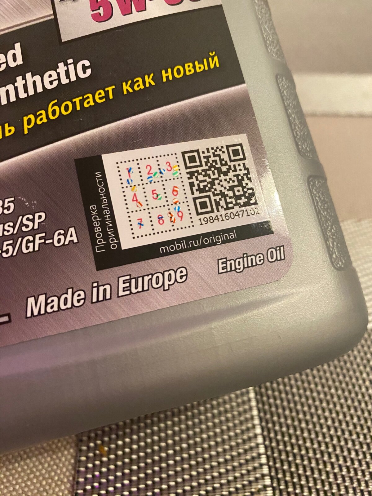

Mobil Russia 193 Опубликовано: 18 ноября 2019 Поделиться Опубликовано: 18 ноября 2019 (изменено) Вы всегда можете самостоятельно проверить подлинность продуктов: С помощью инструмента для проверки оригинальности канистры на сайте: https://original.mobil.ru/ С помощью смартфона: камерой смартфона просканируйте QR-код на канистре масла и выполните три простых шага*: Сравните расположение цветных штрихов на канистре и экране; Проверьте, чтобы металлические точки на этикетке были выпуклыми; Убедитесь, что уникальный 12-значный код на канистре совпадает с кодом на экране смартфона. Более подробно узнать о технологии защиты продуктов Mobil™ вы можете тут: https://mobiloil.com.ru/ru/novaya-tehnologiya-zaschity-produktov-mobil Также напоминаем: чтобы сэкономить время на проверке подлинности и обезопасить себя от приобретения подделки, мы рекомендуем приобретать продукцию Mobil™ в рекомендованных розничных и онлайн-магазинах или сервисных станциях Mobil 1 Центр℠ https://mobiloil.com.ru/ru/retailer-locator , а также у официальных дистрибьюторов https://mobildelvac.ru/ru/distributor-search *В период проведения Промоакции «По местам силы с Mobil 1: Найди себя здесь» (01.10.19-30.11.19) количество этапов проверки продукции на подлинность может быть уменьшено. Изменено 25 ноября 2019 пользователем Mobil Russia 2 Ссылка на сообщение

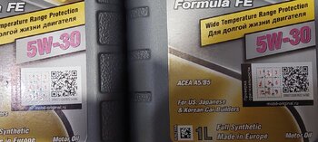

Elpidifr 0 Опубликовано: 10 мая 2023 Поделиться Опубликовано: 10 мая 2023 Дозаказал 2 литрушки mobil 5w30 fe с яндекса. Приехало вот такое недоразумение. На обеих тарах идентичные точки и одинаковые номера проверочного кода. В шестигранниках для рельефности какие то капли в виде более мелких шестиграннников. На фото отражения видно. Вес великоват-по 946 гр. Между датами замеса, розлива и изготовления тары слишком большие сроки. Написало на развороте- сделано в Швеции, в коде внизу стоит цифра изготовителя -N (Финляндия) . Подскажите действительно масло поддельное или просто я себя настроил на паленку? до этого с яндекса приехали 2 баклашки-турецкие оригинальные, а тут что-то слишком много всего в глаза бросающегося. Ссылка на сообщение
Rev42 373 Опубликовано: 10 мая 2023 Поделиться Опубликовано: 10 мая 2023 (изменено) Elpidifr Это паль дичайшая , абсолютно все не так , литье банки не оригинальное , ну и сайт пишется так. Это в дополнение к перечисленному . Кто продавец ? Скрытый текст Изменено 10 мая 2023 пользователем Rev42 Ссылка на сообщение
Elpidifr 0 Опубликовано: 10 мая 2023 Поделиться Опубликовано: 10 мая 2023 9 минут назад, Rev42 сказал: Elpidifr Это паль дичайшая , абсолютно все не так , литье банки не оригинальное , ну и сайт пишется так. Это в дополнение к перечисленному . Кто продавец ? Оил лубрикантс. Ссылка на сообщение
Rev42 373 Опубликовано: 10 мая 2023 Поделиться Опубликовано: 10 мая 2023 (изменено) Elpidifr Ха , неудивительно , строительная компашка , посмотрите фамилию директора , всё понятно будет . Я людям говорил чтобы не парились когда банки оригинальные с датой вперед розлива были у нормальных продавцов , а эту шарашкину контору надо стороной обходить Изменено 10 мая 2023 пользователем Rev42 Ссылка на сообщение
Elpidifr 0 Опубликовано: 10 мая 2023 Поделиться Опубликовано: 10 мая 2023 3 минуты назад, Rev42 сказал: Elpidifr Ха , неудивительно , строительная компашка , посмотрите фамилию директора , всё понятно будет . Я людям говорил чтобы не парились когда банки оригинальные с датой вперед розлива были у нормальных продавцов , а эту шарашкину контору надо стороной обходить Заказал с той же странички, что и ранее турецкий, продавец был сам яндекс. Просто поменял на литрушку , а оказалось, со сменой литража и продавец поменялся. Спасибо большое за помощь! Ссылка на сообщение
