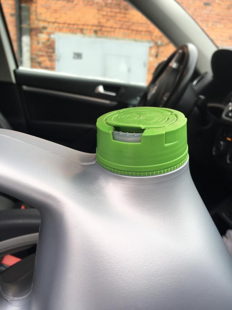

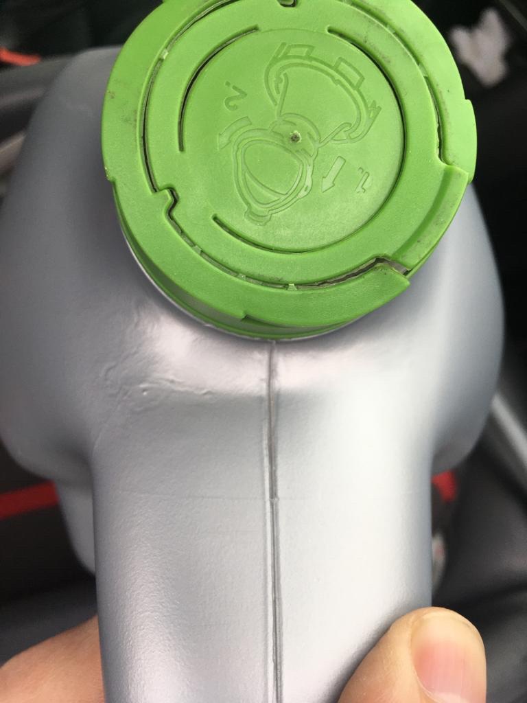

Юрий453 1 Опубликовано: 3 ноября 2022 Поделиться Опубликовано: 3 ноября 2022 11 часов назад, YWU12V сказал: Обычная корявая мобил-канистра. У меня тоже такая есть, М1Х1. От 2020 года ) Да, сегодня видел такого же цвета , но 4 литра, в автодоке Ссылка на сообщение

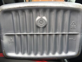

Dimmy 12 068 Опубликовано: 3 ноября 2022 Автор Поделиться Опубликовано: 3 ноября 2022 5 часов назад, Mixaluch88 сказал: это масло для бельгийского рынка Почему для бельгийского? Почему не для швейцарского или нидерландского? 5 часов назад, Mixaluch88 сказал: код напечатанный на нижней части упаковки начинается с "G" Это город Гравеншон, Франция. Ссылка на сообщение

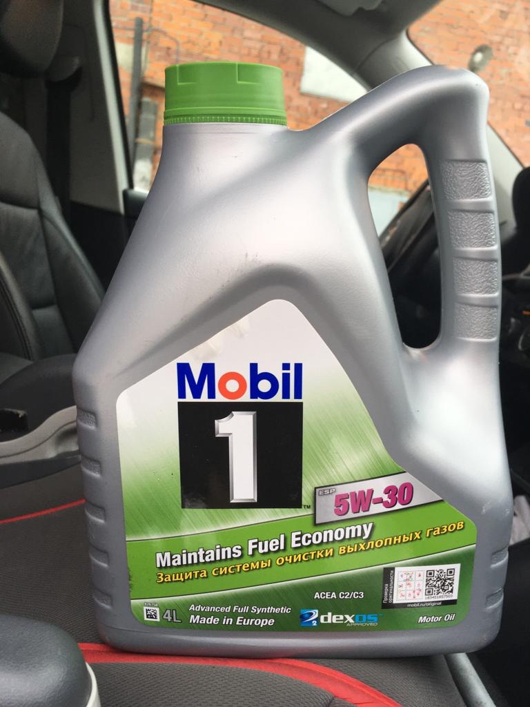

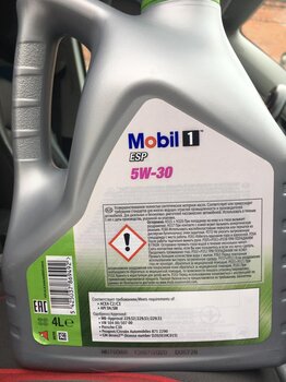

Sokolx 0 Опубликовано: 7 ноября 2022 Поделиться Опубликовано: 7 ноября 2022 Здравствуйте помогите определить подлинность масла Mobil 1 5 w30 Ссылка на сообщение
Дюпелёк 14 520 Опубликовано: 7 ноября 2022 Поделиться Опубликовано: 7 ноября 2022 банка может и орига а что внутри хз,зачем покупать не понятно что а потом мучаться ,по чём брали и где? Ссылка на сообщение
AlexZan 6 Опубликовано: 7 ноября 2022 Поделиться Опубликовано: 7 ноября 2022 (изменено) 22 минуты назад, Sokolx сказал: Здравствуйте помогите определить подлинность масла Mobil 1 5 w30 С qr кодом в продаже уже сложно найти, если только из старых запасов, что и подтверждает дата. Вместе с весом надо смотреть уровень - важнейшая связка для определения подделки - вес и уровень. На горизонтальной поверхности сфоткайте уровень масла на ручке канистры. Изменено 7 ноября 2022 пользователем AlexZan Ссылка на сообщение

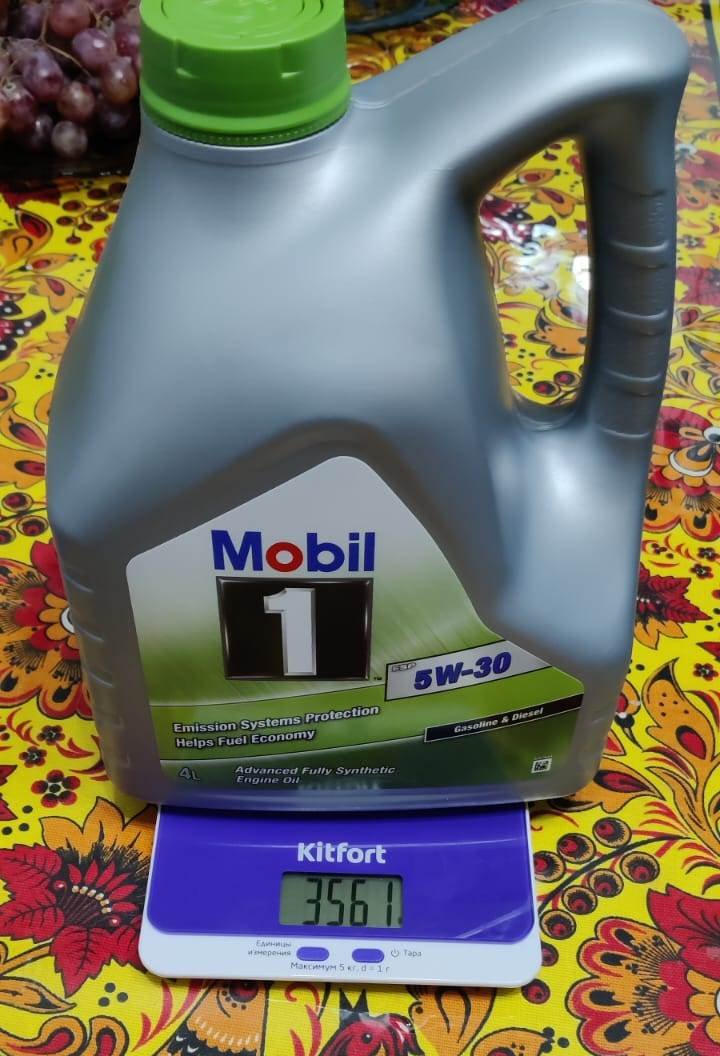

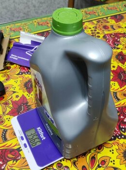

Юрий453 1 Опубликовано: 7 ноября 2022 Поделиться Опубликовано: 7 ноября 2022 у меня по весу вот так получается Ссылка на сообщение
