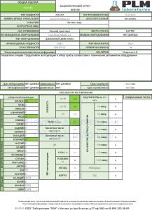

10 октября 201610 г Закреплён NGN Nord 5W-30 отработка на Land Rover Defender 2.2 после 8000км Масло: NGN Nord 5w-30 (куплено в магазине ngn-shор) Автомобиль: Land Rover Defender 2014г, puma 2.2 (дизель) Общий пробег на одометре: 34000км Пробег на масле: 8000км Израсходованное топливо: ~800-900л Доливки масла: нет Присутствие отложений в двигателе: ни до, ни после, ни во время, под заливной пробкой всё чистое и блестит Автозапуск: отсутствует Наличие чип-тюнинга: Есть, winde EGR заглушен, DPF отсутствует конструктивно. Предпусковые подогревы: не использовал Период эксплуатации: весна-лето 2016г Срок эксплуатации: 3-4 месяца. Топливо: газпром, лукойл, тнк Режимы: 90% трасса. Фильтр масляный: ориг. ford 1812551 Фильтр воздушный: ориг. PHE500060 Объем заливаемого масла: 7 литров Отбор масла: При сливе с пробки, в середине слива. Что было до этого масла: Период смены 6000-7000км, ngn nord. Промывка промывочным маслом: не делаю. Анализ одной из предыдущих отработок тут.

10 октября 201610 г Забавно, чип-тюнинг не всегда зло? Тут тоже вязкость просела, просто 90% трассы + 8000 пробега.

10 октября 201610 г А кислотное не низкое?И эстеры пропали.Чудеса.Странный норд. Изменено 10 октября 201610 г пользователем ПавелТ
11 октября 201610 г @LordVader, о какие люди :) Свяжись с PLM пусть перепроверят ИК данные, там эстеры должны быть. Окисление 16 никак не говорит что там эстеры. Или дозакажи ИК спектр. Тут что то не так... Мы NGN Nord уже сколько раз тестировали там эстеры всегда были и в отработках и в свежих - очень много анализов. Это ошибка... А так по анализу я бы сказал- вязкость меньше 9-10 при 100С лучше не допускать, то есть никаких еще 12-13 тыс км думаю ездить не стоит :) Ну то что тысяч 5 в городе - это можно наверное :)
11 октября 201610 г @torcon,А кислотное меньше двух?Это не вызывает сомнений?.В свежем больше и до этого топик норд лил.Это вообще его анализ?
11 октября 201610 г ну судя по пакету - жирному Zddp и кальцию вроде как похож на NGN Nord. Кислотное - да разница. Но окисление точно не его.

20 января 20179 г Мысли по анализу: 1) Вязкость при 100С на 0.5-0.7 снижена - это нормально. Тем более чип тюнинг стоит. 2) Щелочное число очень высокое = 8,11 и это после 8000км - говорит о том что масло имеет остаточный потенциал нейтрализовать кислоты. То что щелочное так медленно срабатывается, на это влияем во первых большой картер объемом 7 литров. Во вторых тут легкий режим трассы 90%. 3) Кислотное число = 1.8 - такого кислотного у свежего то масла нет, . Жирный пакет присадок ZDDP Должно быть 2.3-2.5 хотя бы... Но по крайней мере видно что кислотное не растет, как и должно быть на дизеле при таких условиях. 4) pH кислотность - так же подтверждает что масло практически свежее и не убито. 5) Сажа 6) Прирост нитрации +1-2 - это не много, что подтверждает легкие условия эксплуатации. 7) Износ для дизеля очень не большой, но нужно оговорится что на трассе нет режимов старт-стоп, и износа обычно меньше. В городе считаю было бы больше в раза полтора, два. 8) Кремния чуть выше среднего видимо что то в двигателе производилось с применением силиконовых герметиков. 9) Пакет присадок говорит о том, что в масло действительно NGN Nord 5W-30 - узнаваемый пакет. Но вот с окислением ошибка, окисление при наличии эстеров в этом масле должно быть 30-40... Что то пропущено. Вывод: То есть тут маячком для смены масла является даже не столько понижение щелочного числа, сколько падение вязкости масла. Автору можно менять масло по моточасам, режим здесь легкий можно было еще столько же по городу проехать (правда не ясно как бы повела себя вязкость, если падала бы, то нет конечно). По износу все отлично.
