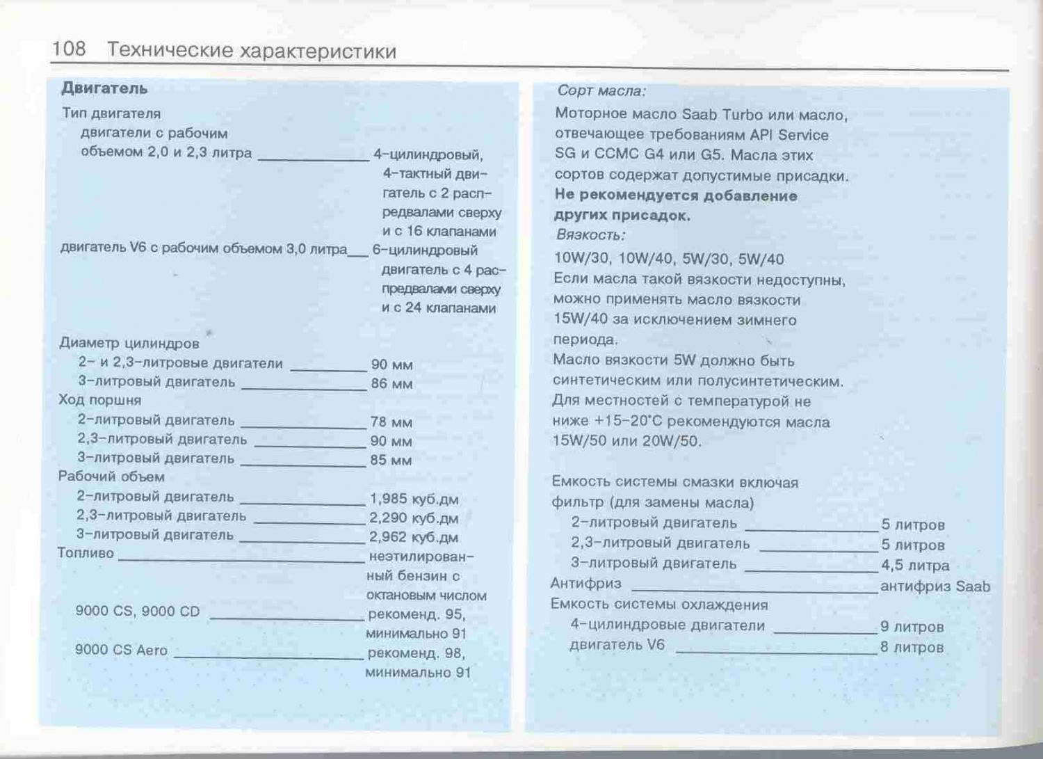

так в чём вопрос ? непонятно .. что мануал просит заливать ? вы знаете..какая марка двигла ? какой год
46 минут назад, масленкин сказал:
да, непонятно что мануал просит заливать
двигатель B234L 1992год
paulik312 ,попробуйте Шелл Хеликс Ультра 5-40  API  SP..
