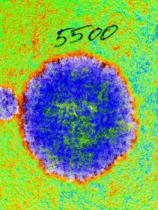

Lukoil Genesis Glidetech 5W-30 _ Mitsubishi Lancer 1.5 (4A91)
1) Lukoil Genesis Glidetech 5W-30;
2) Mitsubishi Lancer 1.5 (4A91);
3) Общий пробег (102000 км);
4) Пробег на масле на момент взятия пробы - (5500 км из них трасса/город - 80%/20%);
5) Сезон эксплуатации масла (с мая по сегодня);
6) Моточасы - н/д;
7) Израсходованное топливо - около 400л;
8) Проба взята после прогрева на ХХ, сушилась 24 часа в автомобиле;
9) Объём заливаемого масла - 4л, доливок- не было.
В другой ветке задавал вопрос - можно ли долить и еще покатать (уровень по щупу меньше середины) или полная замена. Посоветовали сделать капельный тест.
@Zzzhyk, мне капля не нравится.Нет ядра,нет зоны чистого масла.Видимые границы зон имеют рваные зигзагообразные края.Я бы масло поменял.
Изменено пользователем ЛЫСЫЙ
@ЛЫСЫЙ,а может пункт 8 мешает:
8) Проба взята после прогрева на ХХ...
Масло долил. Около 500гр. Откатаю ещё тыщу и возьму ещё раз каплю. Но после трассы.
Маловероятно.Главное,чтобы масло было прогрето до рабочей температуры.
Моточасы - н/д;
В вилке 120-140 м/ч думаю.
