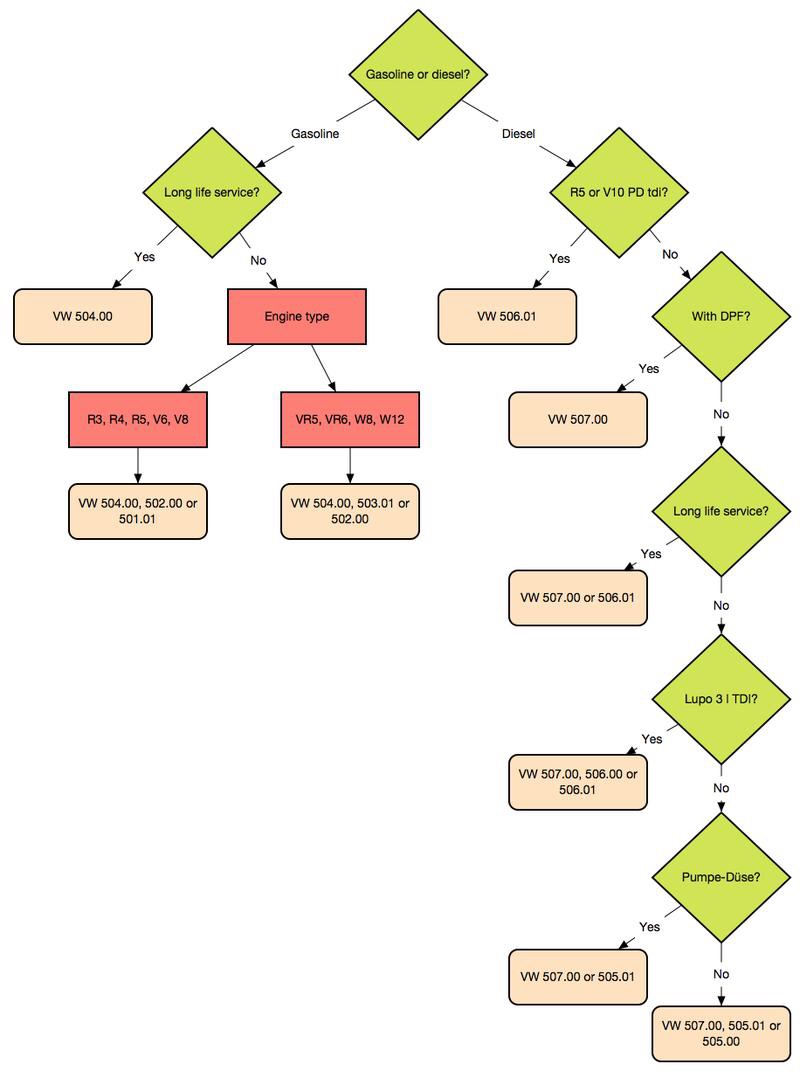

9) Что знаете из рекомендаций мануала VW 505 - 506 - 507.
Собственно купил данный авто. У старого хозяина залит Кастрол Эдж 5w30. Буду менять масло. Хочу Motul Specific 507 5w30. Посоветуйте правильно ли или лучше что-то другое? Уже неделю не могу определиться что покупать, читаю читаю, но выбрать не могу.

Заглчните в тему идеальные масла.разделы мисс 505/507 например.асеа С3.
