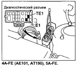

@tootary, я так понимаю, что в авто OBD I имеется? Ну тогда надо диагностику сделать именно по OBD I. Тем более, если ты из Новосиба.... группа есть в whatsapp'е.... если интересно - стукни в личку, добавят в группу, там местные помогут с диагностикой....

Ну и самое простое - это самодиагностика. Знакомо? Если нет - не стесняемся спрашиваем....

самодиагностику делали, нет ошибок.
