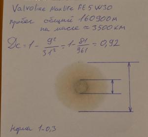

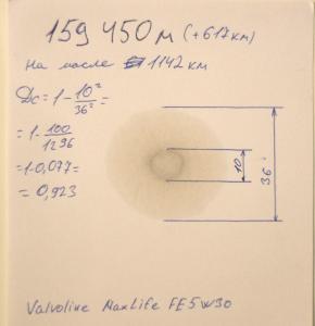

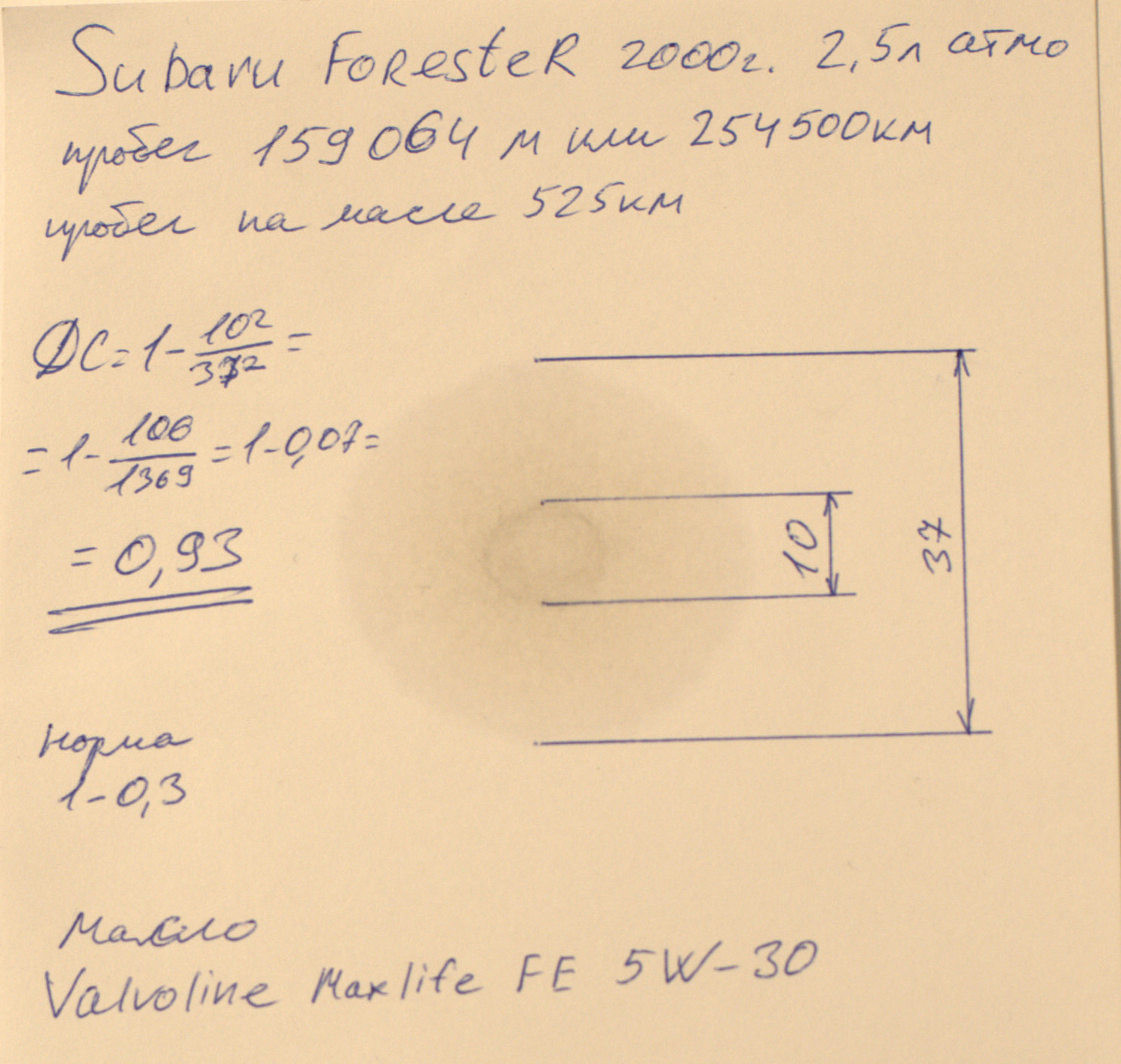

Valvoline MaxLife FE 5w30
Subaru Forester 2.5л мотор 251 атмо. Эксплуатация масла май-август 2016. Пробег на масле 3500 км, долито 2 литра :crazy:
:) то есть аббревиатура MaxaLife не работает что ли - угар масла снизился или труба дымит уже?
с таким доливом конечно МСК залегли ;)
