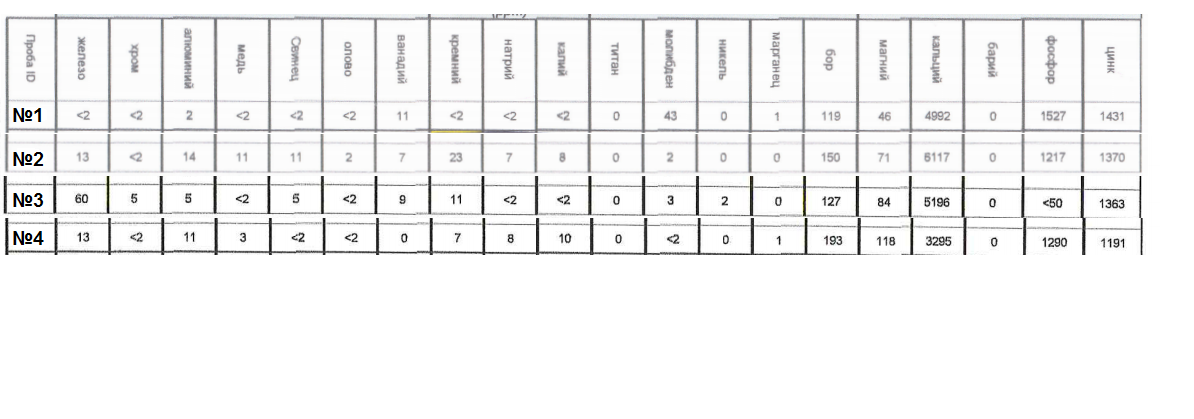

Вот накопилось немного вопросов к сообществу. В виде викторины.
Даны 4 анализа- два свежего масла, два с отработок.
Тест одного чистого масла я вижу однозначно, но где второе чистое масло из этих 4х?
Второй вопрос: Что не так со вторым чистым маслом?
1 масло понятно свежее масло.
2 масло отработка
3 масло какое то странное
4 масло отработка.
Но вообще винегрет какой то если честно :)
