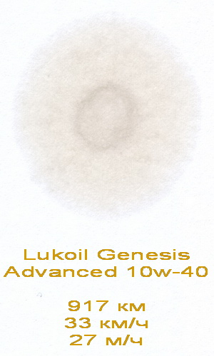

1) Lukoil Genesis Advanced 10w-40
2) Skoda Yeti 1.2TSI CBZB
3) Пробег 155070 км
4) Пробег на масле на момент взятия пробы 917 км, трасса/город - 20%/80%
5) Сезон эксплуатации масла август - по н.в.
6) 27 м/ч
7) Израсходованное топливо ~ 76 л.
8) Проба взята с полностью прогретого двс после 30 минут движения по городу, сушилась 23 часа в доме
9) Объём заливаемого масла 3,9 л.

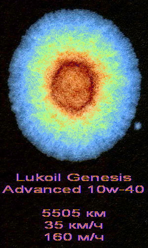

Последняя... взял пробу.
3) Пробег 159658 км
4) Пробег на масле на момент взятия пробы 5505 км, трасса/город - 30%/70%
5) Ср. скорость 35 км/ч
6) 160 м/ч
7) Сезон эксплуатации масла август - сентябрь
8) Израсходованное топливо ~ 460л (150л BP 98 Ultimate + 310л Lukoil 98 Экто)
8) Проба взята с полностью прогретого двс после движения по городу в течении часа, сушилась 22 часа в доме
@Зеленоградец, по-моему всё хорошо, можно ещё катать)
@Dumus,а мне он уже не верит.
@Зеленоградец,
33 ткм назад менялась цепь, снималась боковая крышка и поддон - отложений нет, иногда залезаю эндоскопом под клапанную - тоже чисто.
Что касается ядра, то оно всегда у меня сразу образовывается. Я перед заливкой этого лукойла поездил 2500 км на уазе 5-40 чтобы немного промыть двс и максимально вывести из движка синтолюкс. Масло слилось темное, но вполне чистое по капельной (перед сливом не капал).
