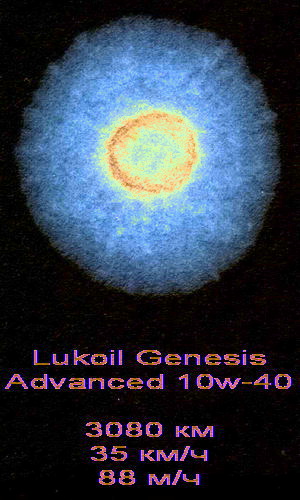

1) Lukoil Genesis Advanced 10w-40
2) Skoda Yeti 1.2TSI CBZB
3) Пробег 157233 км
4) Пробег на масле на момент взятия пробы 3080 км, трасса/город - 25%/75%
5) Ср. скорость 35 км/ч
6) 88 м/ч
7) Сезон эксплуатации масла август - по н.в.
8) Израсходованное топливо ~ 300 л (150 л BP 98 ultimate + 150 л Lukoil 98 экто)
8) Проба взята с полностью прогретого двс после движения по трассе, сушилась 24 часа в доме
9) Объём заливаемого масла 3,9 л.
Капля для своего пробега выглядит подуставшей да и мотор стал работать звонче... Перед этим была трасса на 500 км в два захода, местами шел 150-160 км/ч. Боюсь такими темпами масло даже до 180 м/ч не доживёт, не говоря уже о намеченных ранее 200 м/ч...
Зеленоградец,  ты наш Федор Конюхов в мире путешествий по маслам!)
@Зеленоградец, пока всё хорошо
Пока да, норм, но для такого детского пробега масло уже грязноватое.
Нормальное, вот мои капли на 3 тыс. (Pakelo Krypton XT 5W/30):
