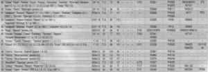

Задался таким вопросом - что если подбирать масляный фильтр не пользуясь рекомендациями производителя, а подбирать его исходя из параметров резьбы, таким образом можно выбрать фильтр большего размера и с большим количеством фильтрующего материала соответственно.
Прошу высказать свое мнение.
Таблица от konung
это ведь обычный тоётовский масляный фильтр ;)
Действительно увеличенный размер в этом размере - это WIX 51625, например (подходит для 1NZ-FE).
У исходного фильтра MANN ширина 65 мм, по ссылке "JS ASAKASHI" C106J - 80 мм, высота 100 мм. Я брал по увеличению высоты, если брать с "JS ASAKASHI" увеличением ширины, то это будет C010J - шириной 76 мм и высотой 120 мм.

Мой комментарий и пояснение к таблице:
1. Указан внешний диаметр прокладки
2. Наличие клапанов:
 - ПП - перепускной
 - АД - антидренажный
 - АВ - антивакуумный, он же антисифонный, - 3-й клапан в фильтре, он препятствует сливу масла в прямом направлении.
3. Таблица исторически не нова, возможно появление обновлений и замен у производителей.
4. Главное - проверяйте и перепроверяйте инфу.
Просто как пример: мной замечено, под "Номером 2 п/п" - несоответствие резьбы. Заявлено 3/4-16 и аналог С-117, а
по факту С-117 имеет 13/16"x16 UNF - http://www.js-filter.com/catalogue/filter/28768/C117J
Комментарий от составителей таблицы:

 - Во-первых, его резьба должна соответствовать той, что на штуцере двигателя.
 - Во-вторых, наружный диаметр прокладки должен быть близок к диаметру кольцевого выступа вокруг штуцера, так называемой розетки.
 - В-третьих, основание фильтра должно быть так же вогнуто, как и у штатного, иначе не хватит места шестиграннику штуцера и прокладка неплотно прижмется к розетке.
 - В-четвертых, фильтр должен быть близок по размеру к штатному.
