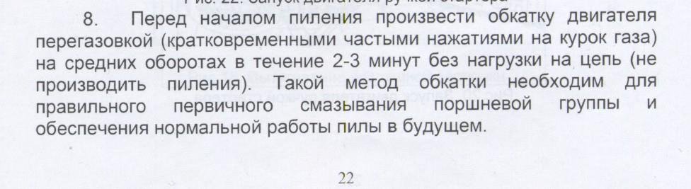

Wirtgen про соотношение смеси при обкатке ничего не написано. При последующей работе  нужно руководствоваться инструкцией к маслу. А вот про сам процесс обкатки написано буквально следующее. Ни о каких 2-3 баках речи нет.

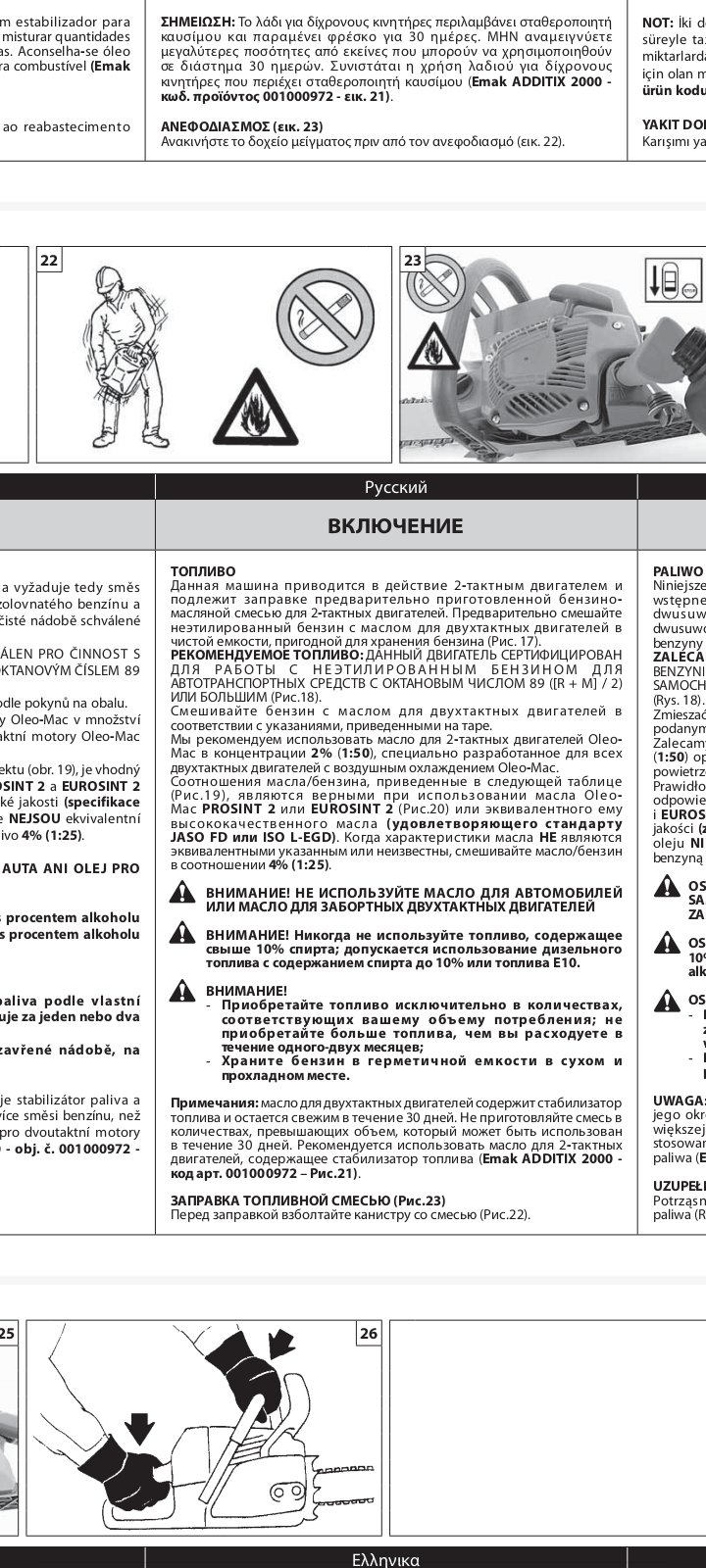

Вот что на мою пилу пишут в инструкции . Не знаю что у тебя за пила . Моя уже лет наверно 15 если не больше пилит .
Важно: бензопила Олео-Мак 937 не нуждается в обкатке, однако на начальном этапе эксплуатации не следует пилить толстые бревна и перегревать двигатель.
Huter BS-2800M.
8 минут назад, igork сказал:
Huter BS-2800M.
Нормально , обкатай без серьёзных нагрузок .
