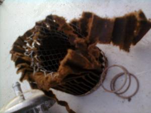

вскрыл старый фильтр, проездил 20 тыков, скока до меня на нем катали не известно. бумага или ткань фильтра стала рыхлой, функцию свою не выполняла, оригинал VAg- sofima
@netabak, складывается впечатление, что его вообще никогда не меняли.

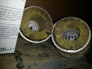

интересно что с моим фильтром , пробег почти 130 тыс
