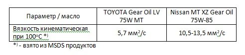

NNKK , Toyota Gear Oil LV 75W МТ для этой МКПП лучше бы не использовать: "горячая" вязкость приблизительно в 2 раза меньше чем у рекомендуемого производителем Nissan MT XZ Gear Oil 75W-85.
в мануале в первую очередь вот это рекомендуется Nissan Gear Oil LV MT-1 75W . оно не схоже с Toyota Gear Oil LV 75W МТ?
