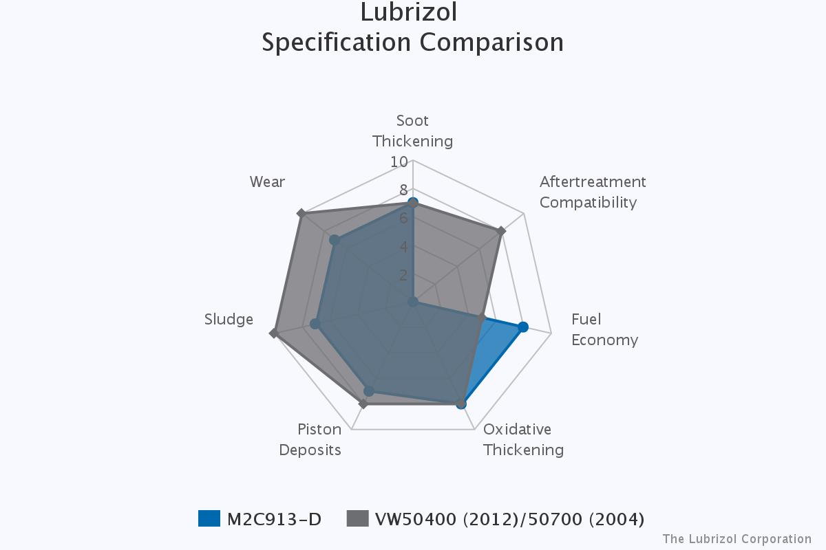

Ford WSS-M2C913-D vs VW 504 00/507 00
Всем привет !
1. Автомобиль Ford Fiesta VI 2008 г.
2, Двигатель 1,6 дизель 66kw
3. Заправочный объем 3,8 л.
4. Москва , режим эксплуатации :
    зима: 90 % город, 10 % трасса
    лето: 60 % город, 40 % трасса
5. Замена масла каждые 6000-8000 км.
6. Катализатор и сажевик.
7. Масло доступно любое . (ну или практически любое) !
8. Допуск Ford WSS-M2C913-D, ACEA: A5/B5
Самое главное, вопрос ! Как считаете стоит использовать масло с ВАГовским допуском, с целью более надежной защиты ДВС, а не экономии топлива?
Заранее СПАСИБО !
