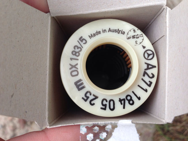

Original VS OEM на примере MB/MAHLE(Knecht)
В продолжение http://www.oil-club.ru/forum/topic/23797-maslyanyj-filtr-bmw-original-hu8152-vs-mann-hu8152x/
Подопытные:
1.) Оригинал - A 271 180 05 09
2.) OEM - KNECHT OX183/5 D
У оригинала внутри MAHLE OX183/5, у KNECHT внутри MAHLE OX183/5, но, как можно видеть на фото, цвет фильтрующего элемента отличается. Насчёт способа нанесения маркировки, я встречал оригинал маркированный способом выдавливания, как и на приведённом ОЕМ, в интернете так же встречаются фото ОЕМ с маркировкой окрашиванием.
На язычке упаковки указаны фильтрующие свойства элементов, для оригинала это 400 г/м2, для ОЕМ - 350 г/м2.
"Не все йогурты одинаково полезны" (с)
Изменено пользователем ameed
@ameed, цвет может различаться у одинаковых фильтров,я это наблюдал, они то ли окрашены, то ли волокна отмочены по разному. В разных партиях может быть разный цвет - это не криминал.
А вот под микроскопом бы посмотреть на структуру волокон, если фильтрующий материал одного рода то она выдаст себя.
Это плотность бумаги? Или вес собираемой грязи на метр квадратный?
@ameed, цвет может различаться у одинаковых фильтров.
Может, но маркировка на язычке как бы намекает.
Скорее всего, удельный вес (плотность) бумаги.
