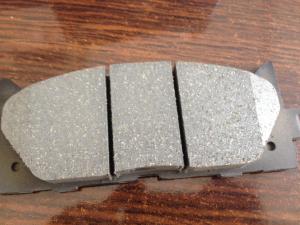

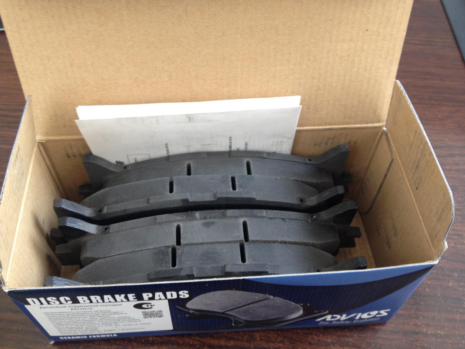

День добрый Господа! я тут новенький! сегодня купил колодки адвикс SN 947, но что то меня смущает цвет вкраплений - скорее всего латунь чем медь, ДА И В КОМПЛЕКТЕ НЕ БЫЛО ПРУЖИНОК И ПЛАСТИН, только колодки и бумажка к ним. Да, как тут фото прикреплять что то не понятно.
Всё в порядке: во-первых, в колодках медь, во-вторых, в комплекты колодок для японского рынка от трёх ведущих фирм (ADVICS, Akebono, Nisshinbo) пружины и пластины не входят.
Пластины и не идут никогда в комплекте. Что за пружинки?
Провочка, которая вставляется впереди колодок.
@mmx001,По мне так эти колодки своим материалом и маркировкой номера на колодке очень похожи на колодки фирмы Нишинбо.
@mmx001,Настоящие!
Наши стикеры, наша голограмма - 100% наш продукт. Ну а сходство с Nisshinbo не случайно, ведь в оригинале эти колодки Nisshinbo и поставляет.
