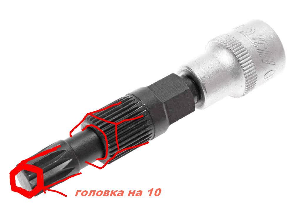

Столкнулся с проблемой, нужно заменить обгонную муфту.
Процедура вроде простая, но усложняется тем что съемник у тойота не как европейский шлицевой , а шестигранный причем и вал и муфта!
Ума не приложу как фиксировать вал...
если на европейцах все понятно - звездочка вставляются в вал и удерживая вал откручивается муфта, то здесь нужна ГОЛОВКА для вала, те конструкция полностью перекрывает доступ к шестиграннику шкива...
И самое интересное что в гугле не нашел такого типа съемника, только шлицевые звезды на разный вкус...
это все шлицевые
Подходящий шестигранник в муфту -> подходящую головку на шестигранник -> гайковёрт в головку - откручивается благодаря моменту инерции якоря генератора.
Минус - нужно снимать генератор ...
шестигранник такой должен иметь отверстие под головку которая сквозь него должна вал зафиксировать! и головка на 10 должна быть достаточно тонкостенная трубчатая, иначе простая все пространство под наружный шестигранник съедает.
таких шестиранников, он же съемник не нашел, вот в чем проблема
Если гайковертом отстреливать - вал удерживать не нужно.
Стало быть, надобность в отверстии для удерживания вала отпадает.
Простой шестигранник (отрезок от изделия металлопроката) нужного размера... На сколько там у вас, 19 ..?
у меня ещё тот секс снимать генератор...
хочу без демонтажа.
шестигранник не мерял, но похоже что 19

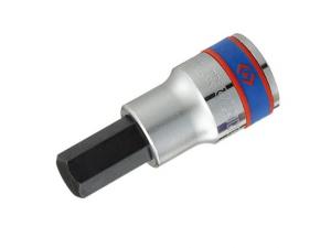

Вроде такого:

Если без съёма генератора, то да - нужен полый шестигранник и тонкостенная удлинённая головка на вал...
Думаю, штампованный ключ не потянет усилие, нужна токарная обработка: в шестиграннике просверлить отверстие для длинной головки...

Вроде такого:

Я таким откручивал не снимая с машины. Обычный вороток и легкими ударами по воротку благодаря силам инерции все легко откручивается.
те никак не фиксируя шкив?
Т.е. никак не фиксируя вал якоря.
Хорошо, если есть пространство для размаха ...
а ну да вал.
насколько длинный вороток надо?
а ну да вал.
Да без разницы, там главное что бы удар был резкий, не обязательно сильный.
Это зависит от доступного пространства в вашем лексусе.
Но, случалось, что и гайковёртом не брало ...
