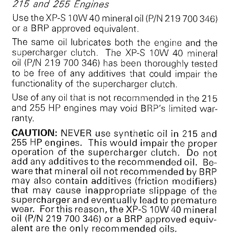

Привет , приобрёл гидроцикл rxp x 255. Теперь думаю какое масло залить ) пробег 200 часов . В прошлом сезоне поменяли турбину , и капиталили движок ( т.к вовремя не поменяли ремкомплект турбины , и пошло поехало ) отъездили 10 часов. Стоит ли сейчас менять масло перед сезоном ( 10 часов ведь только отъездили ) ?? Если да то какое залить ?
Менять стоит,
 выложите скан мануала с рекомендациями производителя двигателя касаемо масел
Менять стоит,
Кто нибудь подскажет ? По сути выбор только между оригиналом brp xps ( кастрол ) и мотюлем power jet
Вам нужно подешевле, или получше?
Получше , ремонт гидрика дело дорогое . Тут лучше не экономить
