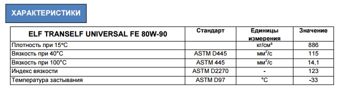

@F4R, хорошая минералка - Nissan 80W90 GL-5 (KE90799932).
Еще вариант -TOTAL TRANSMISSION X4 80W90.
Изменено пользователем FX-35
Спасибо, гляну это Ниссановское, его можно назвать "родным", т.к. задний редуктор и система полного привода взята от Ниссана. А откуда этот скриншот?

Товарищ вводит в заблуждение говоря что этот эльф минералка.
Это на самом деле синтетика!
https://interoil-spb.ru/product/transmissionnoe-maslo-i-zhidkost-elf-tranself-universal-fe-80w-90/
13 минут назад, Владимир790 сказал:
На самом деле это так называемый гидрокрекинг - минеральное масло высокой степени очистки,которое приравнивается к синтетике и естественно уступает ей по ряду характеристик, не без своих преимуществ конечно. Небольшой процент минералки даже возможно присутствует - в ней присадки легче растворяются
