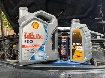

Залил в k7m Shell eco 5w-40, сутки поездил как на ручнике на два щелчка и тяжко мотору крутиться бедному было) Сегодня через шприц отобрал литр и миксанул Kixx 5-20. По моим расчётам получилась тридцатка с вязкостью 12 при 100°. Ощущения "на ручнике" пропали,и движок легче раскручивается. И ещё линул этого Eurol грамм 150...но его действие вроде не сразу проявится.
Изменено пользователем tractor Logan
Ошибки
tractor Logan Не мудрено, у Шелл ЭКО вязкость на горячую 14,64, когда сейчас сороковки в основном делают в районе 13.5 а то и меньше. На драйве2ру многие заливают в Рено Эльф sxr 5w40, так там вязкость вообще 15, ещё и зимой умудряются его использовать.
