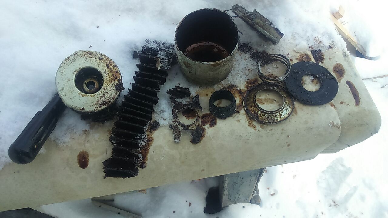

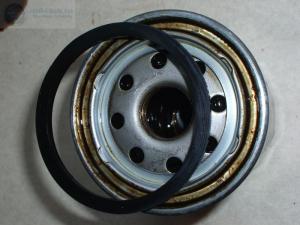

Кому интересно эти фильтра изготавливает компания prada, и она же их и распространяет. Фильтра эти текут зимой у каждого второго, качество очень сомнительное.

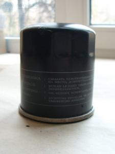

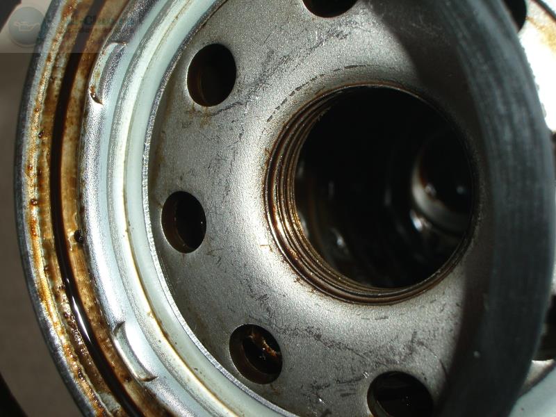

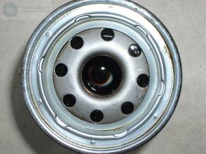

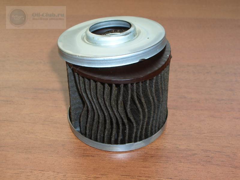

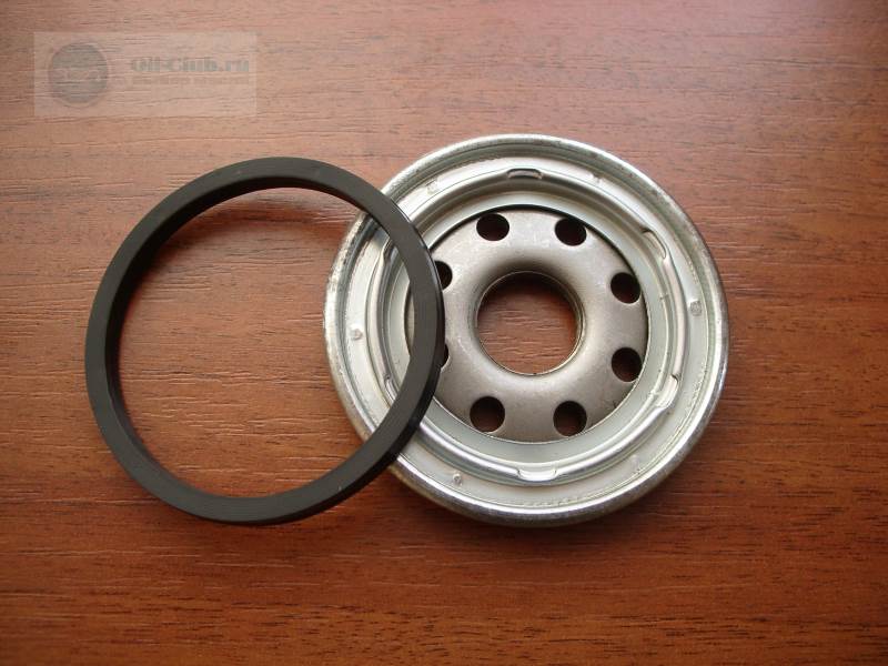

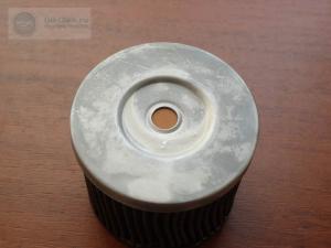

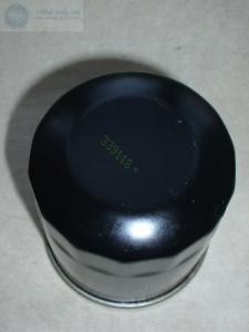

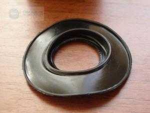

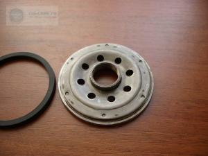

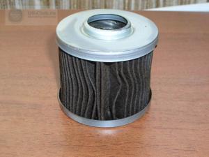

буду краток
1 . железо тоненькое, но без коррозии
2. предохранительное кольцо не из резины а какого-то омна дубового и не эластичного
3. перевернул фильтр и масло побежало ручьем , стал очень легким (выводы делайте сами)
4.фильтрующий элемент отломал рукой, как корку хлеба без особого усилия.Бумага тонкая , при истирание пальцами бумага остается на коже, очень хрупкая.
5. прижимное колечко не эластичное
Если кто надумает брать ЭТО ОМНО, НЕ СОВЕТУЮ!А там решайте сами!
