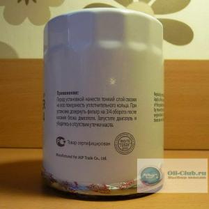

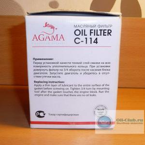

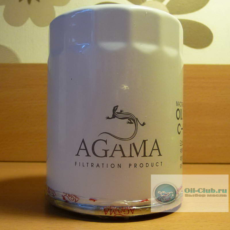

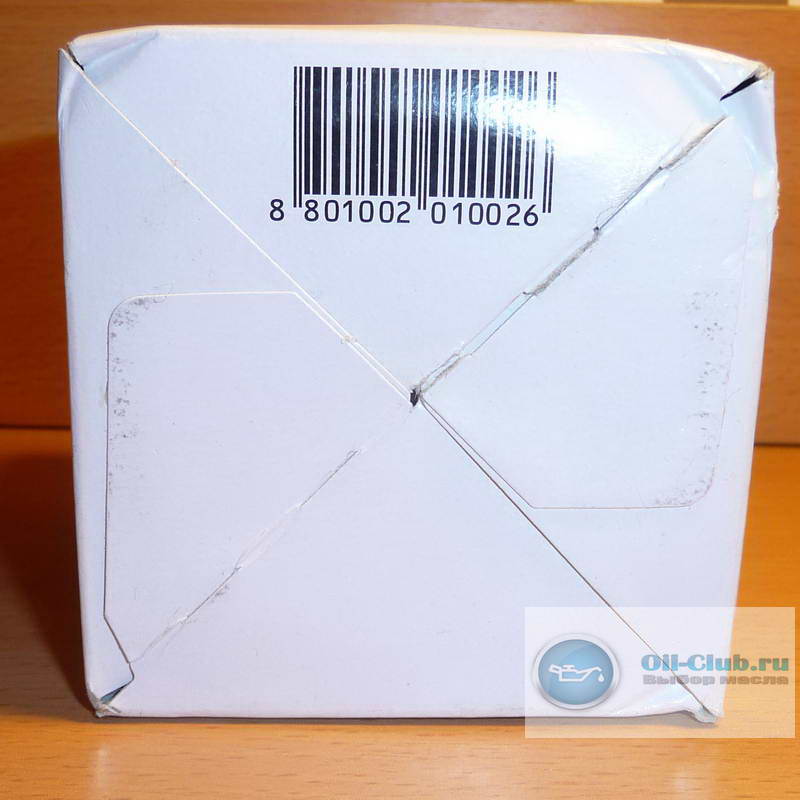

Нормальная коробочка, страна производитель только угадывается по коду 880 (корея южная)

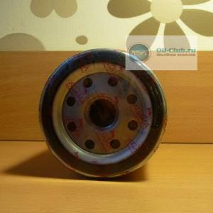

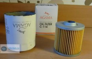

Сам фильтр:
сравнение по высоте
Внутри нормально

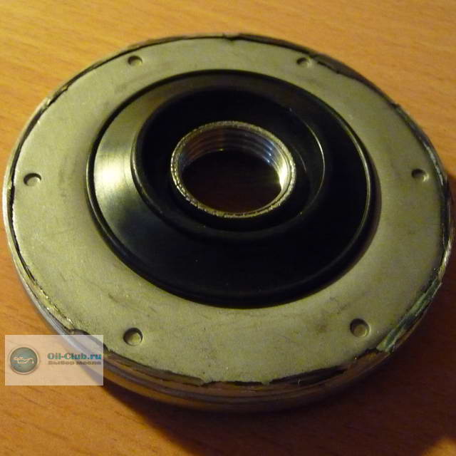

Противодренажник толстоват, сделан из резины, нормально прилегает

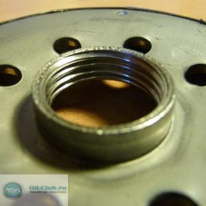

По резьбе , вроде нормальная, но видны заусенцы
По моему мнению как бюджетник фильтр даже вполне.
P.S. площадь ФЭ- 969 см2

Странно, что поисковики  находят продукцию Agama  только в России, а продаваны на сайтах страну производителя указывают и Малазию, и Индонезию, и Корею. В общем темная лошадка.
А так на вид не плохо.
