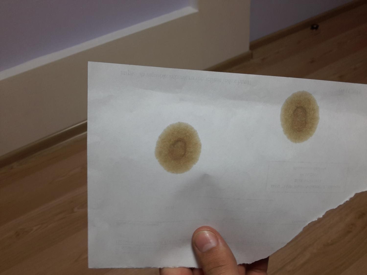

Mobil 1 0w40 лада гранта 11186
Пробег 5ткм, зима, прогревы, посиделки в машине, пробки. Город/траса 90/10. Приблизительно 300мч. В картере 3л. Доливал 0,5л. Проба сушилась 4-5 часов. Бумага офисная. Что скажете?
И еще
Сожжено около 650 литров
@ss-45, масло помирает.
Это по моточасам или что то не так в пробе?
Не видно зоны диффузии? Поэтому помирает?
Ап)
@ss-45,на фото в негативе,виден выход отложений за пределы ядра.Это начальный этап деградирования масла.
Вот так вот, можно ушатать масло и за 5000км в таком случае)
Легко.
А если бы масло было послабже? Не мобил 0w40?
На самом деле факторов влияющих на ресурс очень много,но в первую очередь плохое топливо,и стояние в пробках.А ещё автозапуск,длительные прогревы и т.д.
АЗ только перед поездкой несколько минут. Топливо ГПН 95 к-5. От него кстати масло противно едко воняет горелым. Сейчас докатываю бак Лукойла, масло пахнет маслом без горелого запаха.
