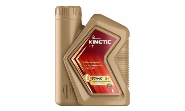

Подскажите, в нексии в книжке написано лить ''  SAE 80''
Ездил на лукойле 80w90 тм-4,сливал для замены прокладки после 3000км было очень сильно пенное...
Метнулся купил addinol 75w90 syntetic. И только сейчас узнал что оно GL5 грузовое...
В итоге хотел взять 80w90 rosneft kinetic, не было, купил 80w85.
Оно подойдёт?
На сайте вязкость при 100С у w90 = 14, у w85 = 12.
К примеру четко по книге FUCHS TITAN GEAR MP SAE 80
Не четко по книге WOLF GUARDTECH 80W GL 4

Так оно же по вязкости почти как dexron 3
5 минут назад, Bender88 сказал:
Так туда корейцы Dexron III и лили;)
9 минут назад, shevrick сказал:
Первый раз слышу.. Ну у роснефти вязкость 12,на 1 выше максимальной. Думаю пойдёт)
