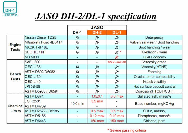

Производитель, почему-то, заявляет это масло как чисто дизельное. И это при том, что в параметрах указано щелочное лишь в районе 10. Что явно круто ниже значений, свойственных ком.транс-маслам.
Вопрос - что мешает его лить в бензиновые моторы? Какие там могут возникнуть проблемы, из-за сабжа?
