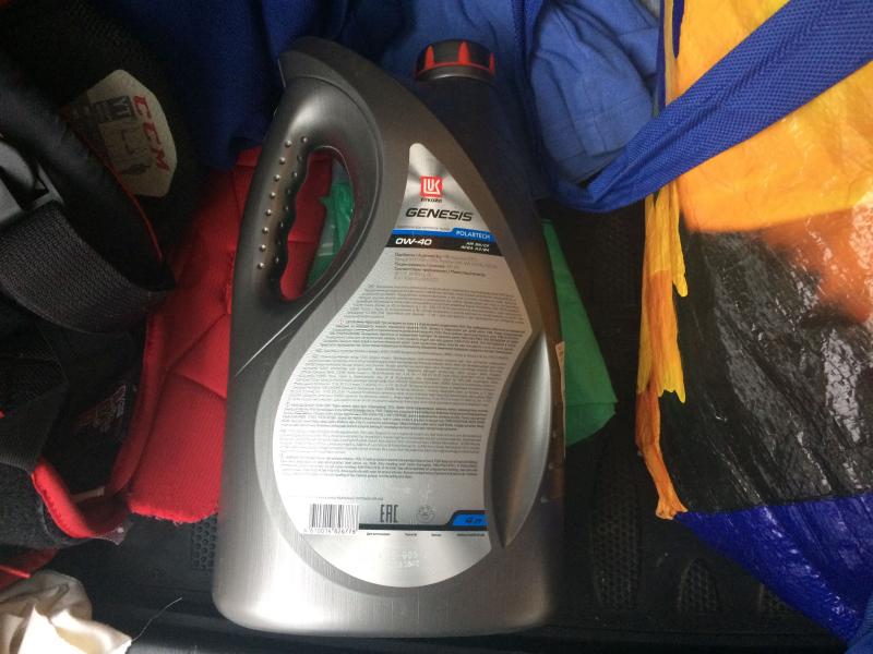

Lukoil Genesis Polartech 0W-40 отработка на Lifan X60 после 5800км.
ИМХО судя по тому что досталось маслу , Лука выдержал испытания достойно! :)
