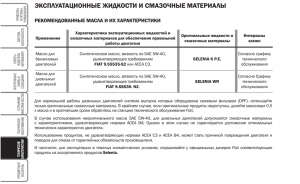

Исходя из этой инфы http://www.auto-motor-oel.de/ratgeber/motorol-acea-spezifikationen-und-hersteller-normen-bmw-mercedes-vw-etc/273/#Fiat-Motoroel-Spezifikationen
9.55535 N2 Motoröl für turbogeladene Otto- u. Dieselmotoren mit großem Wechselintervall, Euro 4-Motoren, 5W40, HTHS > 3,5 mPas, Wechselintervall 30.000 km/2 Jahre   9.55535 S2 Motoröl für Ottomotoren mit großem Wechselintervall, Euro5-Motoren, 5W-40, HTHS > 3,5 mPas, Mid-SAPS-Öl, Wechselintervall 30.000 km/2 Jahre
и учитывая то, что у меня не 5 а 4 класс, то можно и 9.55535 N2 применять. А это равносильно 229.5.
Вот и для Fiat Linea с тем же мотором идёт этот допуск. http://www.exist.ru/cat/cat/Parts.aspx?i=03700011&id=B3E0004A_3224
В мануале на стр.229 рекомендуют Selenia K , а у него допуски
SAE 5W-40, API SM, ACEA A3/B3, FIAT 9.55535-M2 CONTRACTUAL TECHNICAL REFERENCE N°F214.I05, VW 502.00, VW 505.00, MB 229.3 Performance
а на странице 230 уже Selenia K P E, у которого уже
SAE 5W-40, ACEA C3, API SM/CF, FIAT 9.55535-S2 CONTRACTUAL TECHNICAL REFERENCE N°F603.C07, MB-Approval 229.51, VW 502.00-505.00, VW 505.01, BMW LL-04
Мануал в приложении.
Кто что считает по этому поводу?
Изменено пользователем vsergio
