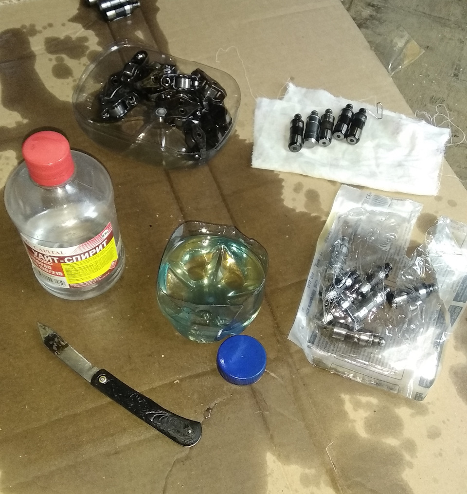

это при 100 градусах ? а маслом они не промоются, или ждать очень долго ?  кстати, я их мыл вот так, но не разбирая...
при 100 гр.
масло + винс = может быть долго, по пробегу ~500км и более.
Если есть поломка (легко сдается при нажатии), то замена.
В сети много инфы по проверке.

не, не продавливается зараза, 3 раза проверял. первый раз когда мыл под крышкой, второй когда менял 2 гидрика, третий раз когда мыл их, так же не одна сволочь не продавилась, только один был под подозрением, заменил, но видимо не он был =)  короче советуешь всё же промывку залить ?  а ещё больше не забьет их, когда грязь отслоится ?
