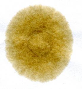

CASTROL EDGE A3/B4 TITANIUM FST 0W-30 на GOLF7 1.4TSI
1) CASTROL EDGE A3/B4 TITANIUM FST 0W-30
2) WV GOLF7 1.4 TSI 90кВт CMBA
3) Общий пробег 37,5 т.км.
4) пробег на масле 13 т.км. (50% трасса,50% город)
5) период эксплуатации с июня по март
6) моточасов  примерно 430
7) топлива израсходовано примерно 950 л
8) проба взята примерно через полчаса после трассы, сушилась сутки в гараже (влажновато, +5)
9) масло доливал 1,25 л, из них 0,5 л примерно 500 км назад
норма, масло в рабочем состоянии, но на исходе.
Спасибо,
Спасибо, как раз буду менять на Motul 8100 x-lite 0w-30. Попробую проследить весь цикл жизни масла.
