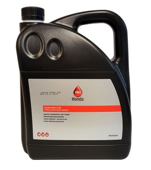

3 часа назад, Olejik сказал:
я так понял, что это концентрат какого-то оригинального антифриза только для внутреннего рынка Японии. Т.к. нашел его на японском аукционе и на емехе есть.
Вы бы ссылок побольше и фоток банки выложили с разных сторон.
Ну и код в Emex.
Barmaley 08CLAG040S0
фоток нету, любой другой информации тоже нету)
Я даже не уверен, что он именно в той канистре, что я скидывал выше. Т.к. не очень она похожа на 1л объемом, скорее 4л так навскидку по внешнему виду
Изменено пользователем Olejik
