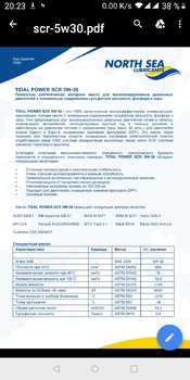

Или вот ещё.Screenshot_20190718-203503.thumb.jpg.7fbc613ed5e2b452508a314c96747b19.jpg
какая то странная продукция.. сайт - просто красивые картинки. 5/30 - ПП -36С. а 10/30 - зачем они CCS при -30С указывают и ПП = -30С. это явно не 10W должна быть . т.б. при заявлении "100% синтетичности". не стал бы таким масло экспериментировать... есть много достойных масел в этой ценовой категории от приличных блендеров из Бельгии и Голландии и с оф. допусками.. изучать этот продукт нет никакого желания.
И вправду...

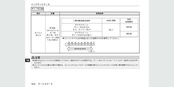

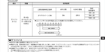

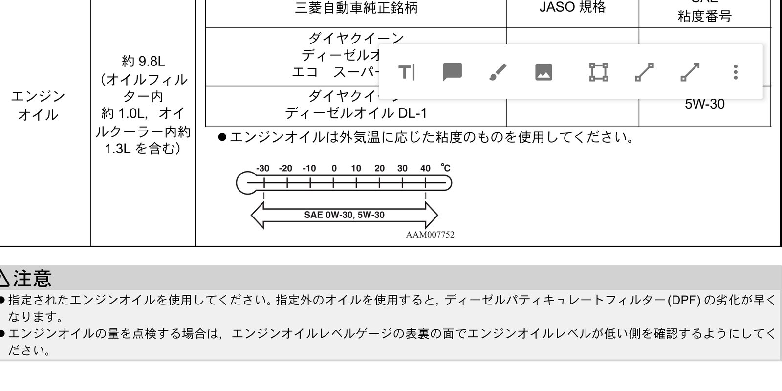

Скрин из японского мануала для Паджеро 18-го года бензин дизель. Может для кого то развеет сомнения.
на втором скрине (дизель) часть картинки скрыта. но и так понятно. 18 год - требования для свежих машин - а большая масса авто у нас евро-3 (они все до 2008 такие были) - кто рискнет на ДЛ-1 ездить? ))) постоянно, по пробкам со средней 15-20 кмч, и оффроуд, и в отпуск гружёным.. это для евро-5 требования - а железу каково? при том, что бензинкам 10/30 прописали.
Это для льющих со страху 5w40.
