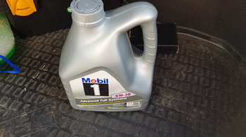

Анонс.
Масло куплено, все проверки на оригинальность пройдены (плюс УФ), через месяц новый видос:crazy:

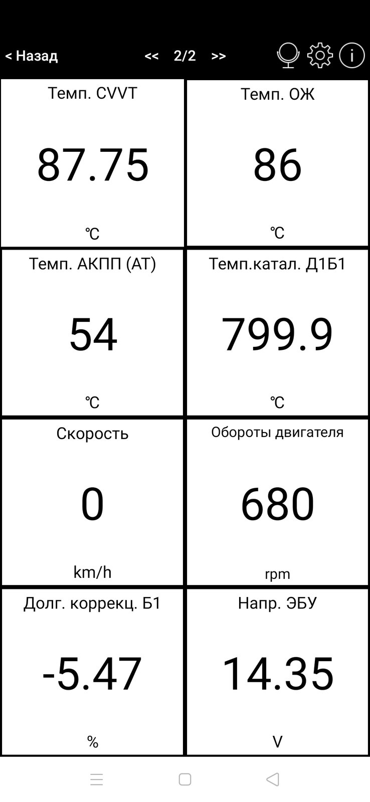

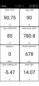

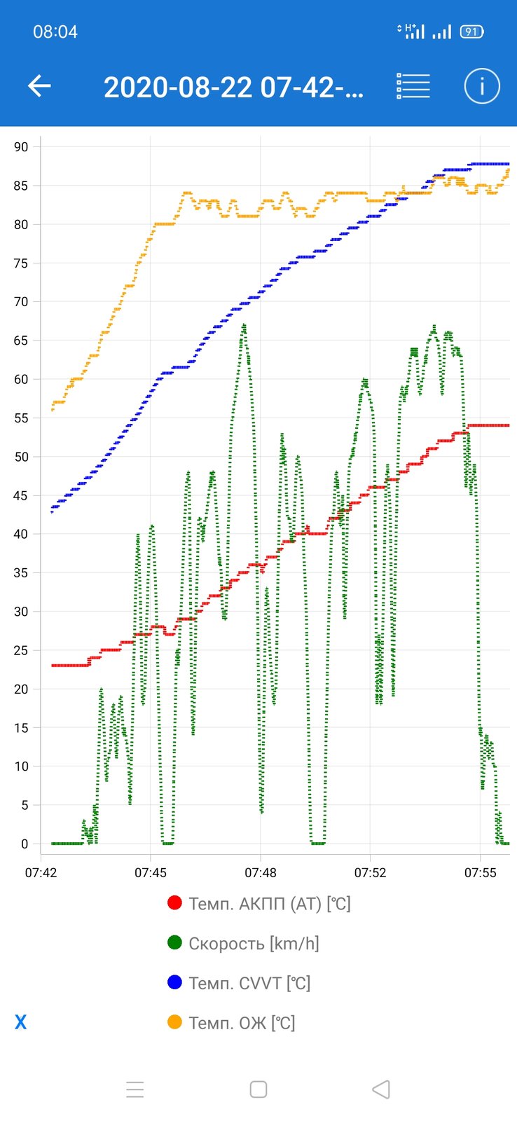

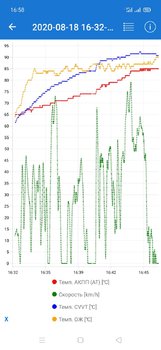

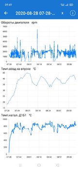

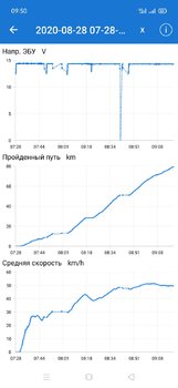

01.08.2020 в 08:18, Евген 48 сказал:
Все условия идентичные, кроме масла, вверху 0-20, внизу Тат люкс 5-30.
По сравнению с Мобилом 0-20, в идентичных условиях, у меня получается недогрев масла. Вверху график с Тат 5-30, сегодня перепроверил ещё раз.
Screenshot_2020-08-22-08-04-07-10_1c4cade50911c4021d022fd7fc21ca47.thumb.jpg.71ce556b7823264d4c552d9c8380606b.jpgScreenshot_2020-08-22-07-55-56-39_1c4cade50911c4021d022fd7fc21ca47.thumb.jpg.9156958a3e33cc5f143cbf4d6990a367.jpg
IMG20200822075757.thumb.jpg.04970a4c00fd7cf783f76d460ab12729.jpgIMG20200822075815.thumb.jpg.49c0cedf5a3f9d2b37bdf401789abff5.jpg
