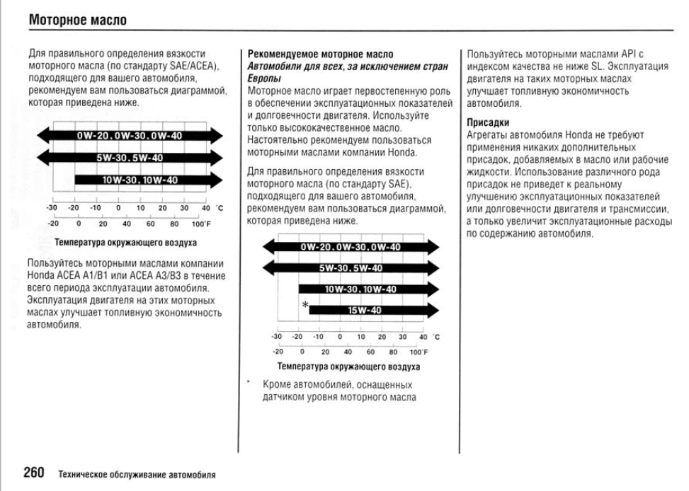

6. Есть ли на машине сажевый фильтр DPF или катализатор требующий Евро-5?  На сколько знаю его нет.
8. Почти всё.
9. 9. ACEA A1/B1 или A3/B3. API не ниже SL. SAE 0W-20 Для России 5W-30!
Товарищи профессионалы, подскажите что заливать?
Это GENESIS ARMORTECH A5B5 5W-30
http://www.lukoil-masla.ru/products/passenger/GENESIS/00349/ ?

@Роман77, Lukoil Genesis Armortech 5W-30 A5/B5 тут максимально подходит из всего что есть в линейке лукойла. Интервал смены в Москве на R18A должен быть 5000км считаю - движок убийца масла.
Хотя потише и помягче работают такие двигателя на Ilsac GF-5 5W-30 конечно - но лукойл таких не делает.

Залил Lukoil Genesis Glidetech 5W-30
Изменено пользователем Роман77
а вот не скажет! это масло с низкой тягучестью, пленка будет тонкой, износ деталей двигателя больше, особенно летом
Бред, если в мануале прописано значит можно заливать и ничего не будет
с таким подходом лей 20w50
