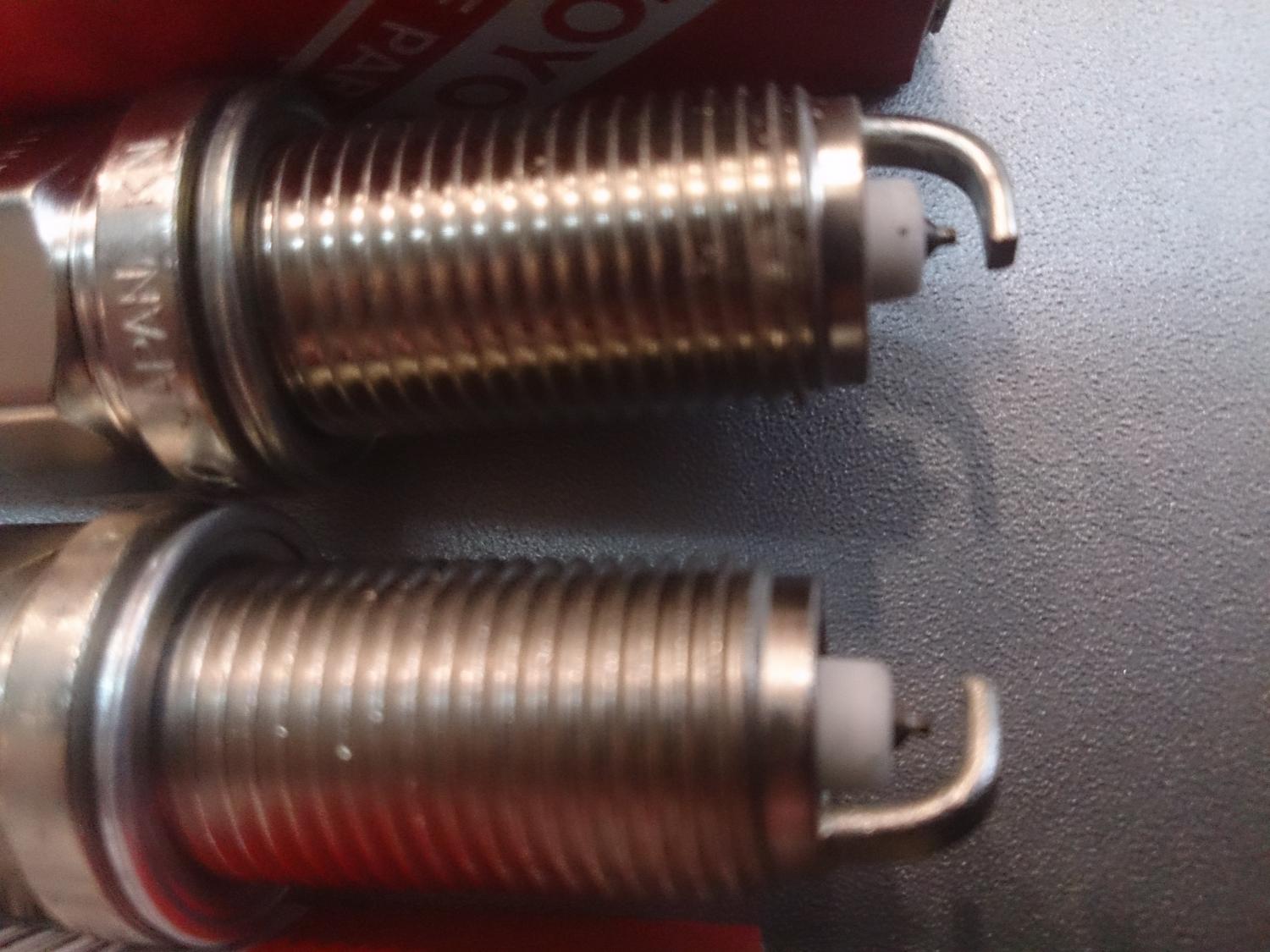

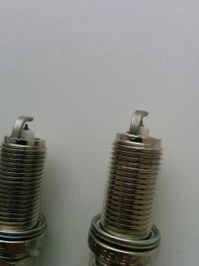

будьте осторожны, вчера нарвался на одну подделку, так получилось, что 3 пришли через юлмарт, одну пришлось дозаказывать не у них. Отличительная черта, утоплен электрод, у этой загагулины (не знаю как правильно) отсутствует пайка вокруг, текст денсо напечатан сплошной краской, цифра 6 и вовсе выделяется, сам наконечник матовый, немного искривлен и есть неровности сверху у наконечника на мраморе. В остальном качественная подделка, текст выбитый на металле идеален. Свеча пришла от оптовика автоевро, хотя вряд-ли это что даст, те же экзист и эмекс не пишут поставщиков, а цена у свечи 550р, что является нормой (к слову в юлмарте я купил три свечи по 489, отправил им эмекс)
так же чуть смещен электрод от центра
на фото где 2 свечи, обе оригинал, сравните метод пайки, у оригинала есть след пайки вокруг, у подозрительной нет!

Сумбурно написано. Так и не понял, где оригинал, подделка и подозрительная?
Но вот обратите на толщину и качество изготовления центрального электрода. Судя по фото в "подозрительную" можно записать ту что справа.
Внешне выглядит так, что у одной электрод 0,4 мм (слева) , а у другой 0,6. Какой диаметр заявлен по паспорту?
честно говоря к правой вообще вопросов нету, даже если гуглить все фото один в один, маркировка, верхняя часть с наконечником, нижняя, все один в один. да и расположение абсолютно по центру. Слева чуть уходит от центра.
да и мои фото уже отправили в европейский офис, надо будет я им свечу зашлю
Сегодня глянул, что лежит в оригинале. Упаковка разная немного, свечи заказывались в разное время. Но судя по маркировке на свечах они произведены на одном заводе. Вот фото
очень похоже на мои, 6 так же смотрится странно, да и пропечатано как-то не аккуратно, буд-то следы вокруг , сфотай сам электрод
@FenixVLG, Крупным планом место пайки бокового электрода для сравнеия.
К сожалению лучше фото не могу сделать, это все на что способен телефон, но вроде нормально видно.
@FenixVLG, пайка намного аккуратнее чем у ТС в шапке темы.
в плане аккуратнее? подозрительаня свеча как раз с без следов пайки, а вот оригинальные все имеют вокруг следы пайки, гугл выдает все свечи со следами пайки! да и другие отличительные черты, я не зря писал про надпись денсо, она там как бы в решетку , не знаю как правильно сказать, но не жирный шрифт
