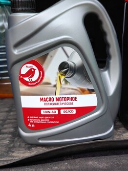

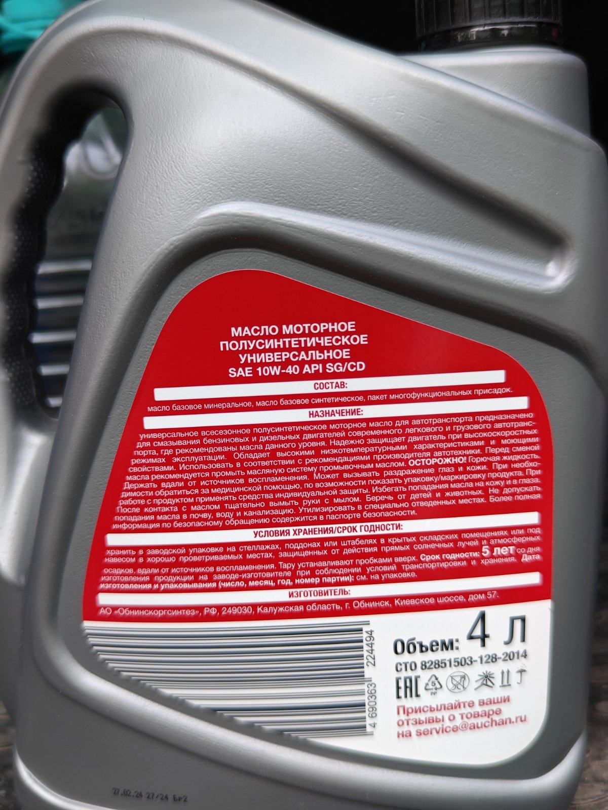

Масло заявлено как: API SG/CD
1) Масло не проходит стандарт SAE и не может называться 10W-40
2) Вязкость при 100С = 14.08 сСт - как и должно быть у минеральной "сороковки"
3) Индекс вязкости = 147 - низкое значение для 10w-40, масло ограниченно работает во всех диапазонах температур
4) Щелочное число = 7.53 - говорит о невысоких моющих нейтрализующих свойствах полнозольного масла
5) Зольность сульфатная 1.02% - немного
6) Вязкость имитации холодной прокрутки стартером при -25С = 9660 мПас - говорит о том, что перед нами масло 15W-40
7) Содержание серы 0.394 - достаточно низкое, что говорит либо о том, что тут мало минералки 1 гр., что само по себе бредово, либо о том, что тут пакет на салицилатах Кальция, во что тоже верится с трудом
8) Противоизносные присадки на основе ZDDP - пара цинк и фосфор, но количество невысокое, т.е. надеяться на непревзойденные противоизносные свойства оснований нет.
ИК спектр Фурье намекает о том, что масло на минералке.
Вывод: перед нами обычное масло 15w-40, которое способно отработать небольшой интервал (100-150 моточасов) в условиях весенне-летне-осенних поездок на дачу на старых Жигулях или Москвиче, ну Волге еще. Главное, менять масло каждую весну и не накатывать много. Пуск при t ниже -20С опасен. За 80 руб./литр это хороший вариант.

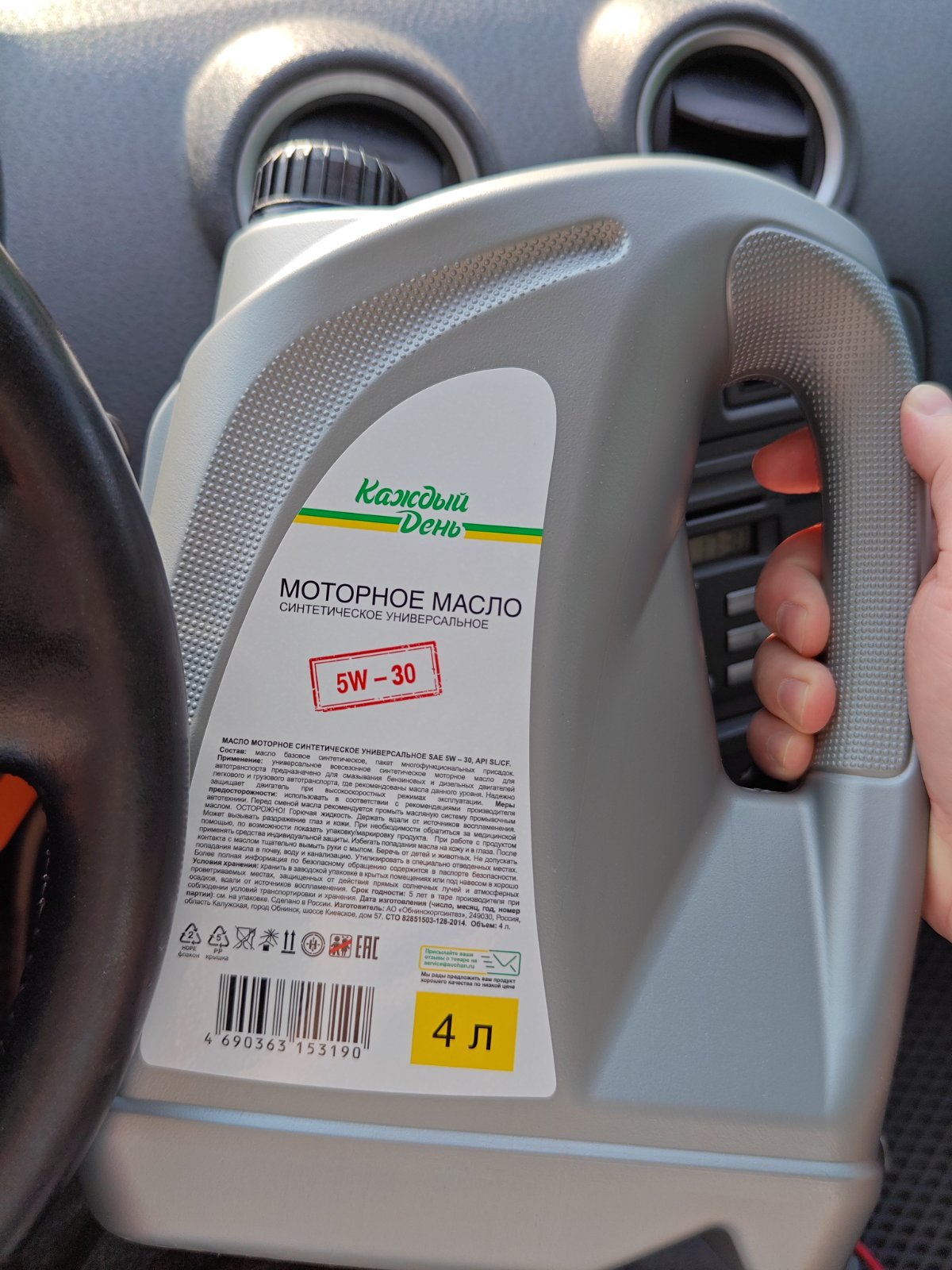

Выглядит вот так: так понимаю это одно и то же.
А вот в остатках промывочного дизельного, на дне прям как от шлака осадок/песочек на дне(не молибден же).
21 минуту назад, Alekskonv сказал:
знаток За такой срок, я х.з. что можно будет сказать.?
Дак это вообще не Каждый день.
Хотя написано Обнинск.
Ну наверное что-то похожее. )
