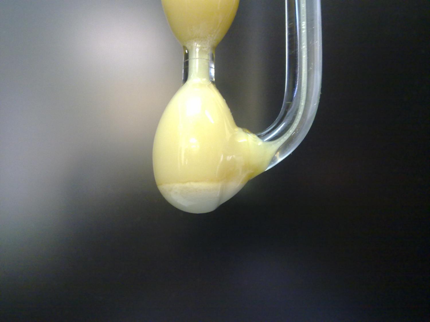

16.12.2015 в 16:27, torcon сказал:
Этот бор вообще на дне картера постоянно, и в низу бутылки. Мне С400 Xenum VX500 присылал с заданием равезти самому с известным маслом. Добавил его в бутылку помешал. На следующий день пришел - масло слегка мутное желтое, а VX500 на дне бутылки как песочек.
Ну или вот когда то фотали.
Вообщем анализом мы доказали что золу меняет не сильно, вязкость меняет не сильно, лить можно - вопрос зачем? Остается открытым...
