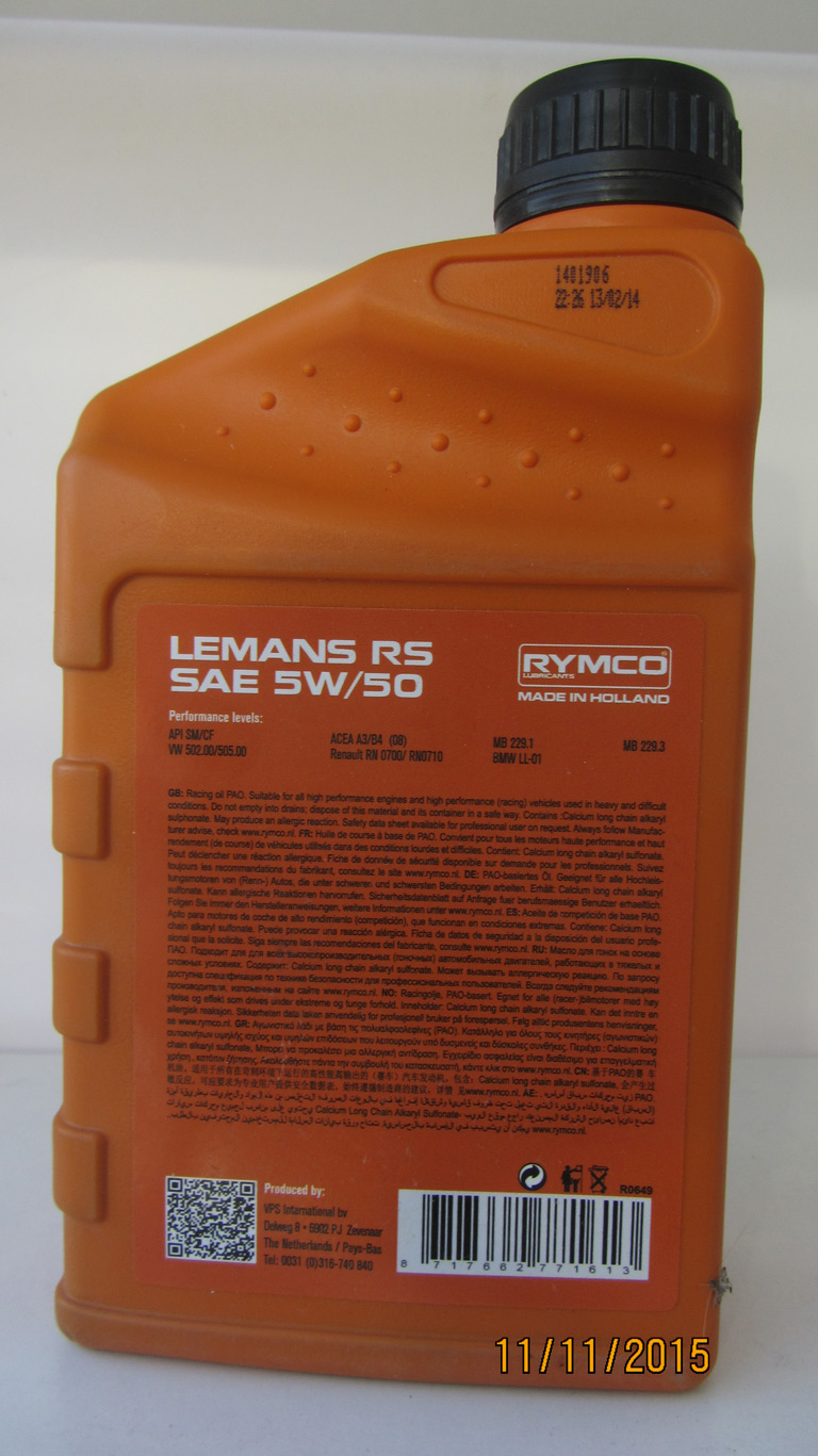

Rymco Lemans RS 5W-50 свежее

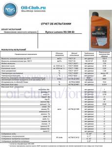

Rymco Lemans RS 5w-50 свежее за анализ спасибо JPG
Масло заявлено как: API SM/CF; MB 229.1; ACEA A3/B4-2008
ИК спектр нам говорит о том что масло сделано на VHVI и немного ПАО
RYMCO LEMANS RS 5W-50.pdf
